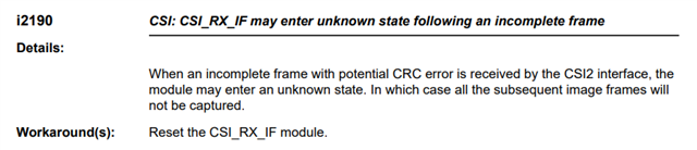

当我进行 高温测试时 、我发现 了一个以前没有遇到过的异常: 摄像头输入信号和视频输出信号在高温运行6小时后都会丢失。  DUT 包含8个摄像头输入和1个视频输出。 上部计算机显示所有摄像机超时、视频输出中断。  DUT 只能在上电复位后恢复、不能通过热插拔摄像头或重启来恢复。
我已经检查了 PMIC、串行器/解串器电源和晶体振荡器的输出、它们都能正常工作。  DUT 也会在室温下进入此故障、尽管异常的可能性比高温下低得多。  您能帮我找出异常的根本原因吗?
我在 勘误表(https://www.ti.com/lit/er/sprz455b/sprz455b.pdf)中找到了有关 CSI2接口的项目。 您可以 与我分享更多信息吗?  这是否是异常的根本原因?

    嗯 、当您停止从 CSI2获取帧时、您是否会看到 CRC 或 ECC 错误? 您能否检查传感器和 SERDES 是否仍在继续发送有效帧?
    您能否读取 DPHY_STATUS 寄存器以了解通道的状态?
    我将尝试获取有关此勘误表的更多信息并与您分享。
