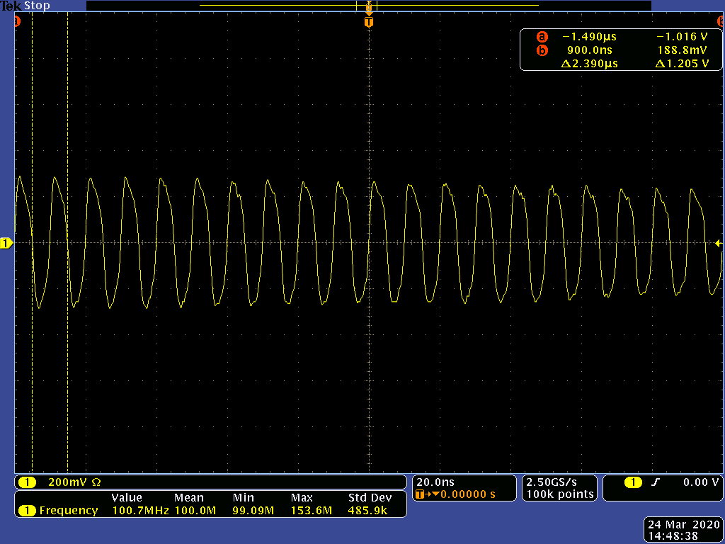

    M.2连接器的引脚55处的 SSD_CLK_P 捕捉似乎可以接受100MHz:
