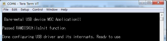

    C:\ti\pdk_am65xx_1_0_3\packages/ti\binary\USB_Baremetal_DevMsc_TestApp\bin\am65xx_evm\USB_Baremetal_DevMsc_am65xx_evm_mpu1_0TestApp_release.xa53fg
    这是 A53 USB_msc 测试的一个示例、
    然后我通过 CCS 将其加载到 AM65xx_EVM 中、我发现没关系、(主机 PC 会检测到一 个带有文件的 USB 驱动器) UART 串行控制台输出如下所示

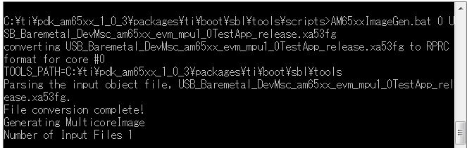

    然后、我将其传输到可由 SBL 加载的[app]文件、并将其复制到 SD 卡。
    然后、我切换到 SDCARD 引导模式并重新启动。

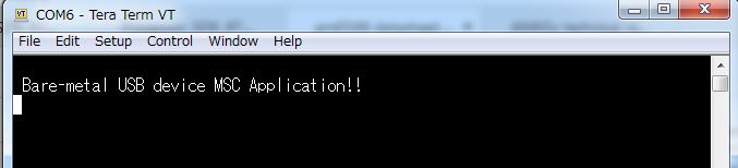

    但它似乎不起作用(主机 PC 未检测到 USB 驱动器)、并且 UART 串行控制台输出也不完整
    请帮我解决这个问题吗?
