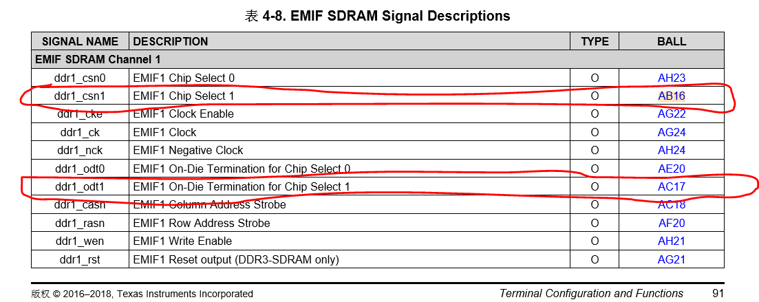

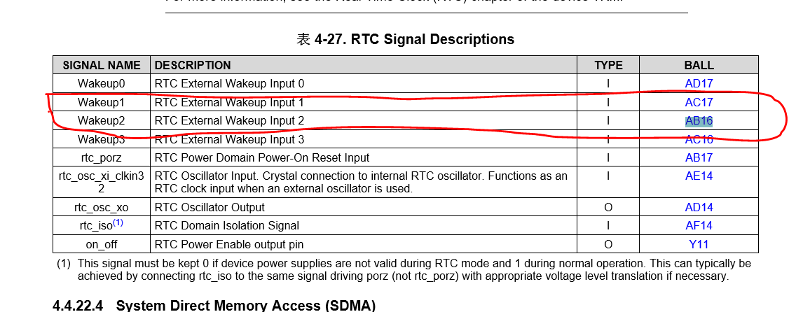

尊敬的 TI:
如 TDA2e 规范的第91页所述、焊球 AB16/AC17的功能是 EMIF1芯片选择和 ODT、但在第116页中、焊球功能被描述为 RTC 外部唤醒输入。 有什么问题吗? 此外,我们是否可以将 TDA2SX 直接替换为 TDA2E (PCBA 的原始处理器是 TDA2SX)? 感谢你的帮助。
BR
JASON_Koo
    这两个引脚映射到 DDR、而不是唤醒。  但是、请注意、不支持双列 DDR、这些引脚不应在系统中使用。
    下表总结了 TDA2SX 和 TDA2Ex 之间的差异:
    TDA2Sx TDA2Ex   针对 TDA2SX/TDA2Ex 引脚兼容性的电路板要求:
    主信号引脚
    vin1a_* 无连接 无影响、请勿使用 TDA2SX 功能
    csi2_0*(clk+4lane) 仅在连接 TDA2Ex 时使用 CSI2。
    csi2_1*(clk+2lane) 仅在连接 TDA2Ex 时使用 CSI2。
    唤醒2. DDR1_csn1 请勿使用 RTC wakeup2、1引脚、仅使用 wakeup0或3。 (或支持人口统计选项)
    唤醒1. DDR1_odt1
    DDR1_*ECC* 无连接 无影响、请勿使用 TDA2SX 功能。
    DDR2_* 无连接 使用 TDA2Ex 时取消 DDR2 I/f 存储器。
    PCIe lan2 无连接 无影响、请勿使用 TDA2SX 功能。
