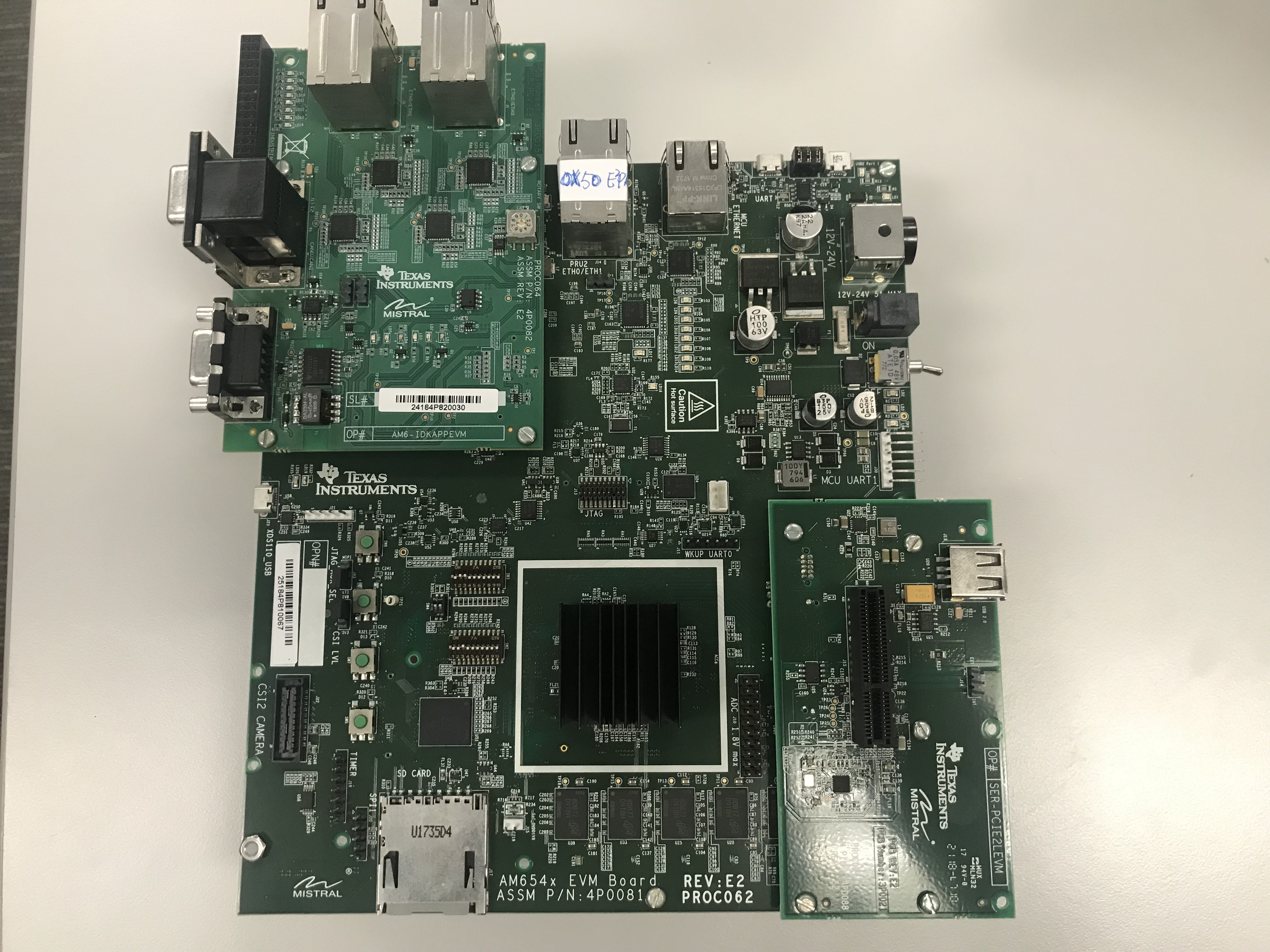

我有一个客户无法启动的电路板退货。 请按如下所示进行记录、我不确定 EEPROM 是否因此故障的客户结果而被擦除? 如果是、如何恢复 EEPROM?
故障电路板:
U-Boot SPL 2019.01-g029e4c009a (2019年10月19日- 17:04:44 +0000)
SYSFW ABI:2.6 (固件版本0x0013 '19.7.1-v2019.07a (极好的 Llam')
在0x50处读取板载 EEPROM 失败-1
尝试从 MMC2引导
错误:fat 扇区大小不匹配(fs=527,dev=512)
**无法读取文件 tispl.bin **
SPL:无法从所有引导设备引导
###错误###请重置电路板###
良好的电路板:

    这是新电路板还是使用过的电路板?  可以使用诊断代码重新刷新电路板 ID 存储器。  您可以构建诊断并从 SD 卡引导。 运行 EEPROM_TEST 将检测错误的电路板 ID 并提示您提供序列号详细信息。 输入这些值后、应重新编程电路板 ID。

    谢谢、 该板以前很好。 我不知道客户在电路板上做什么。
    所有内核:M3、R5f、A53可与 JTAG 连接。
    请告诉我从何处获取 诊断代码以及如何使用它。 。

    您好、Tony、
    在与软件团队讨论时、我注意到您所展示的电路板是 E2电路板。  E2是首批从未对板 ID 存储器进行编程的 Alpha 板之一。 当前诊断不支持使用电路板 ID 存储器对 E2电路板进行编程、因为这些电路板目前已停产。 我建议客户转到 E3板或更高版本进行代码开发。 E2存在一些已知问题、包括 DDR 存储器速度降低。 我们实际上无法在该修订版电路板上支持他们的代码开发。
