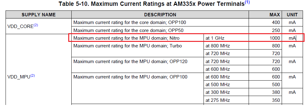

我们有一个有关 AM3352 (1GHz)的新项目、在选择合适的 PMIC 时需要建议。
由于输入电压为3.6V 至6.0V、因此我们只有 PMIC 选项是 TPS650250。
但 wiki 页面中的电源解决方案提到 TPS650250仅支持 OPP50/OPP100。
TPS650250不能用于 Turbo 和 Nitro 有什么原因吗?
processors.wiki.ti.com/.../AM335x_Hardware_Design_Guide
根据 AM335x 数据表、Nitro 的电流消耗为1000mA (MAX)。
而 TPS650250的 DCDC1可提供高达1600mA (最大值)的电流。
该应用即使在1GHz 下运行、也仅使用极少的外设、
那么、我们想知道我们是否可以将 TPS650250用于 Turbo 和 Nitro?
库米
    在 wiki 页面上发表此评论的原因是、AM335X ROM 代码以500MHz 的频率初始化 MPU、这是 OPP100范围内的频率、需要 VDD_MPU 电源轨上具有1.1V 电压。 之后、TPS650250无法对 SMPS 输出电压进行软件控制、从而将其提升到更高的 OPP 运行所需的水平。
    但是、允许使用 VDD_MPU 将 AM335x 直接引导至 Nitro 级别。 请参阅以下文章 :e2e.ti.com/.../1936978
    不过、您还需要考虑的另一个问题是、在这种情况下、您无法对 VDD_CORE 和 VDD_MPU 使用相同的 SMPS。 您将需要为它们提供单独的电源、因为 VDD_CORE 必须在1.1V 电压下运行。
