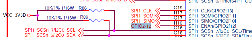

    有一个 SPI1_ENA 信号。 它在器件焊球 H16上进行多路复用、请参阅器件数据手册:

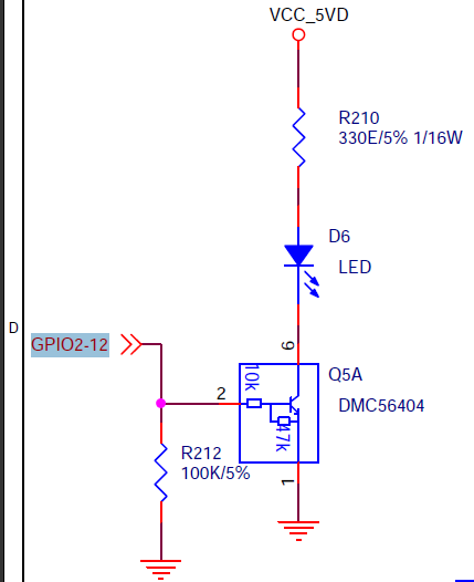

    没有 TP、但正如您在 LCDK 原理图( 文档)中看到的、SPI1_ENA、焊球 H16用作 GPIO2-12 (LCDK 原理图的第7页):
    GPIO2-12用于启用 Q5A (DMC56404)(LCDK 原理图第12页):
    因此、您可以将 H16配置为 SPI1_ENA、并在 DMC56404的 PIN2或 R212上执行测量。
