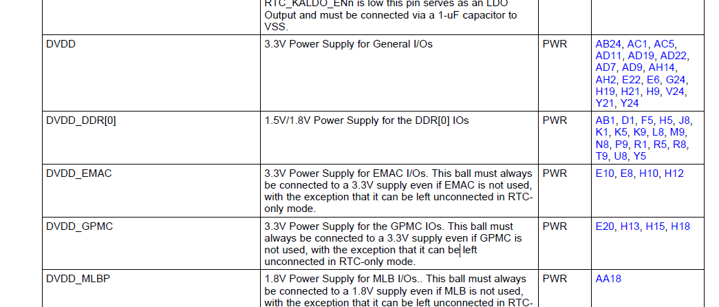

您好,专家:
在数据表(SPRS778F.pdf)中、客户表示必须将 DVDD_EMAC 连接到3.3V 电源。
但在 EVM 板(j5ecoevm_Schematics_RevD.pdf)上、引脚 H12 (DVDD_EMAC.3)未放置0欧姆电阻器。 R465无杂音。
客户电路板未使用 J5eco 的 EMAC 功能。
我们的问题是、我们是否必须将 DVDD_EMAC.3连接到3.3V 电源?
为什么 EVM 板未将 这些 H12引脚连接到3.3V DVDD?
请帮助我们检查数据手册和 EVM 原理图之间的冲突。
此致!
韩涛
    大家好、Tao、
    数据表比 EVM 设计更具最新性、更具优先级、因此您必须与数据表保持一致。
    [引用 USER="TAO HAN"]我们的问题是,我们是否必须将 DVDD_EMAC.3连接到3.3V 电源?[/QUERT]
    是的、您必须这样做。 即使未使用 EMAC、此 H12焊球也必须始终连接到3.3V 电源。
    [引用用户="TAO HAH"]为什么 EVM 板没有将 这些 H12引脚连接到3.3V DVDD?
    您可以向 Spectrum Digital 支持团队核实这一点。
    帕维尔
    您好、Pavel:
    Spectrum Digital 团队给出了他们的建议。
    我们的工程人员建议您遵循数据表、因为它比 EVM 更新版。
    EVM 很可能是针对某些测试而设置的。
    我们将引脚 H12 DVDD_EMAC.3连接到3.3V DVDD。
