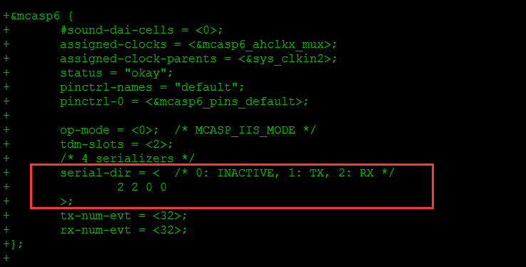

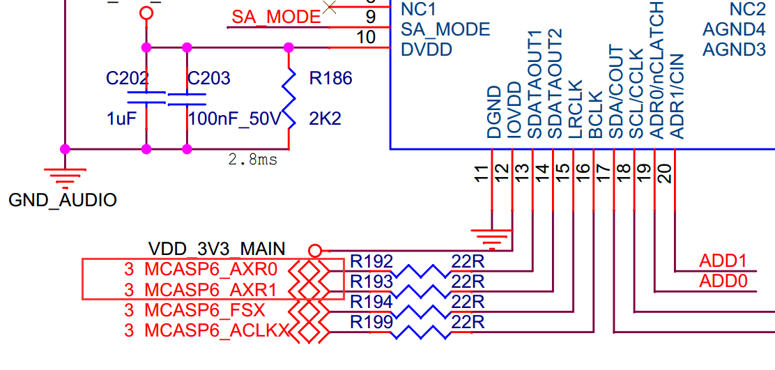

DTS 是否支持串行目录中的两个 Rx 配置?有一个 adau1978声音代码连接到 am5728的 mcasp6、如下所示:
mcasp6_axr0和 mcasp6_axr1也在 Rx 模式下工作。
adau1978上有四条线路输入。input0和 input1的数据将输出到 mcasp6_axr0、 input2和 input3的数据将 输出到 mcasp6_axr1。

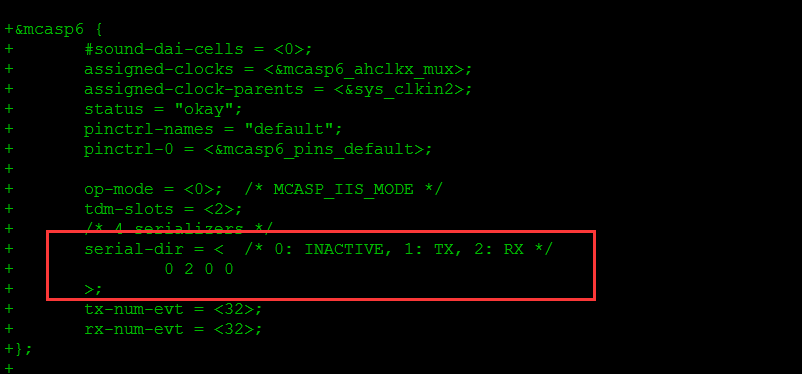

我使用"arecord -DHW:0、0 -f S16_LE -r 44100 -d 10 -c 2 1.wav"进行记录、我可以获取  input0和 input1的数据、但不能获取 input2和 input3的数据。在像这样修改 DTS 文件后、我可以获取  input2和 input3的数据、但不能获取 input1和 input1的数据。
似乎、如果我配置两个 Rx 引脚、只有第一个 Rx 引脚可以工作。
有什么想法吗?
BR、
Vefone
    arecord -DHW:0、0 -f S16_LE -r 44100 -d 10 -c 4 2.wav、将通道从2更改为4。它工作正常。
