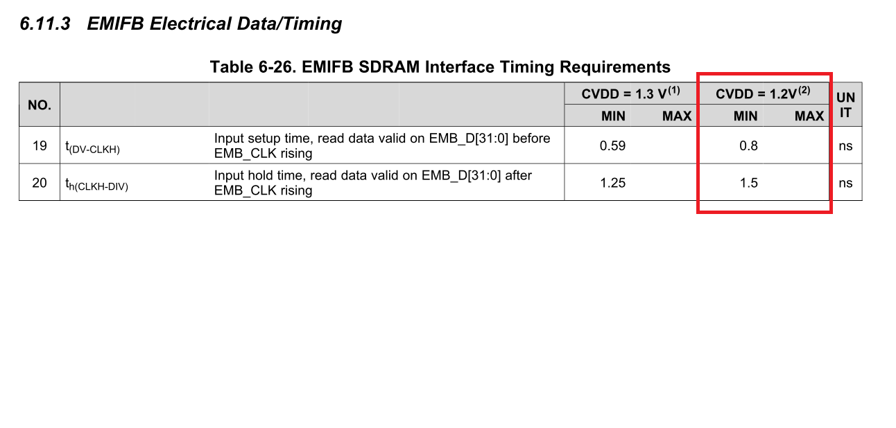

DA810的456Mhz 部件,以456Mhz 运行,需要1.3V (标称值)的 CVDD,但以400MHz 运行的456Mhz 部件是否需要相同的电压? 我不`m 1.2V 是否足以满足其运行条件。 我的客户在其产品中使用的是400MHz 部件,但由于其供应短缺,他们正在考虑用456Mhz 部件替换400MHz 部件,*没有硬件/软件更改。 我在数据表中看到了一些仅针对456Mhz 部件的特定交流时序参数。 例如、EMIFB 时序不同于400MHz 器件和456Mhz 器件。 400MHz 部件的交流时序是否适用于运行400MHz 的456Mhz 部件?

    请注意、通过适当配置由其软件控制的内部 PLL 寄存器、D810K013DZKB400以允许的频率(例如400MHz)运行。 他们假定在 D810K013DZKB456上保留 PLL 配置、因此 D810K013DZKB456预计以400MHz 运行、而不是其最大速度:456Mhz。 n`t、SDRAM 时钟速度将被改变。 在这种情况下,是否可以将1.2V (而不是1.3V)用于 带有 D810K013DZKB456的 CVDD ? 如果是,我们是否可以使用 D810K013DZKB456参考1.2V 特定交流时序? 例如、数据表中的以下红色方形:

    感谢您将此事提请我们注意。 官方的400 MHz 数据表建议似乎很模糊。 在大多数情况下、它表示375MHz 是1.2V 设置的最大值、456MHz 需要使用 CVDD (1.3)、但 EMIFB 电气和时序表下提供的脚注除外。

    我从首席工程师那里得到确认、400MHz 器件也在 DA8x 器件上使用1.2V 内核电压设置。
    Rahul
    [引用 user="Rahul Prabhu"]我从首席工程师那里得到确认,400MHz 部件也在 DA8x 部件上使用1.2V 内核电压设置。[/引用]
    只是一个澄清。 您想说:“我得到了主工程师的确认,456MHz 器件也在 DA8x 器件上使用1.2V 内核电压设置。”,对吗?
    这意味着我们可以使用具有1.2V CVDD 电源电压的456Mhz 器件、在本例中、我们可以将其视为具有1.2V CVDD 电源电压的400MHz 器件、并且预计具有400MHz 器件的相同交流时序。
    Naoki
