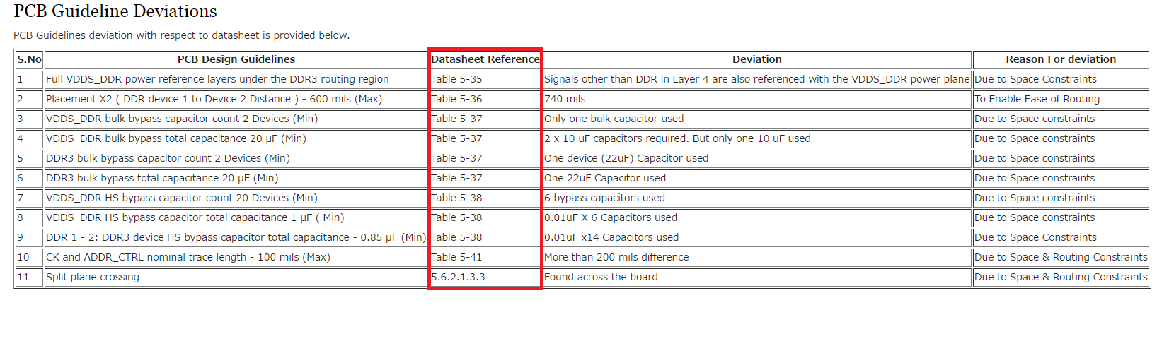

大家好、我在 以下 URL 中找不到数据表参考。  processors.wiki.ti.com/.../AM437x_IDK_EVM_HW_User_Guide
您能告诉我数据表的位置吗?

    这些内容似乎是 AM437x 数据表的参考。 最新版本为 D、相关部分为5.13.8.2.1。 但是、这些参考文献似乎指向数据表的某个旧版本。 我将通知工厂团队更新 wiki。

    我们需要 AM437x 数据表的匹配修订版、以了解 wiki 的内容并继续进行电路板设计。
    请将其发送给我吗?

    我的同事 向我发送了 AM437x RevC 数据表。 但是、它与表相关的内容与 RevD (最新版本)相同。
    我在 RevD 数据表中搜索了 PCB 设计指南的关键字、并创建了下表。
    PCB 指南偏差
    下面提供了与数据表相关的 PCB 指南偏差。
    序号 PCB 设计指南 数据表参考
    SPRS851D
    (修订版 D)
    误差 偏差原因
    1 DDR3布线区域下的完整 VDDS_DDR 电源参考层 表5-53. 第4层中除 DDR 之外的信号也以 VDDS_DDR 电源平面为基准 空间受限
    2. 放置 X2 (DDR 器件1至器件2的距离)- 600mil (最大值) 表5-54. 740mil 以简化布线
    3. VDDS_DDR 大容量旁路电容器数量2个器件(最小值) 表5-55. 仅使用一个大容量电容器 空间受限
    4. VDDS_DDR 大 μF 旁路总电容为20 μ F (最小值) 表5-55. 需要2个10 uF 电容器。 但仅使用了一个10uF 空间受限
    5. DDR3大容量旁路电容器数量2个器件(最小值) 表5-55. 使用一个器件(22uF)电容器 空间受限
    6. DDR3大 μF 旁路总电容20 μ F (最小值) 表5-55. 使用一个22uF 电容器 空间受限
    7. VDDS_DDR HS 旁路电容器数量20个器件(最小值) 表5-56. 使用6个旁路电容器 空间受限
    8. VDDS_DDR μF 旁路电容器总电容为1 μ F (最小值) 表5-56. 使用0.01uF X 6个电容器 空间受限
    9. DDR 1 - 2:DDR3器件 HS 旁路电 μF 总电容- 0.85 μ F (最小值) 表5-56. 使用0.01uF x14电容器 空间受限
    10. CK 和 ADDR_CTRL 标称布线长度- 100mil (最大值) 表5-59、5-70 差异超过200mil 和布线限制
    11. 分割平面交叉 ??? 发现的电压 和布线限制
    表16:PCB 指南偏差
    我在 RevD 数据表中找不到关键字"分割平面交叉"。 您能否告诉我与 RevD 数据表参考中的含义相对应的表编号?

    这应该是表5-53参数5、另请参阅第5.13.8.2.1.3.5节中的要求
