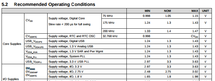

现在、我们正在使用 TMS320C5517设计 DSP 板。
在其数据表中 、DVDDIO 必须为1.8V、2.75V 和3.3V。
但是、我们的电路板采用3.0V Vdd。
我可以在此环境中使用 C5517吗?
马萨
    您好、Massa、
    我强烈建议使用额定1.8V、2.75V 或3.3V 电源。
    但是、请参阅器件数据手册中的第5.2节"建议运行条件:
    对于2.75V 的电源电压、DVDDIO 可从2.48V 变为3.02V、而对于3.3V 的电源电压、DVDDIO 可从2.97V 变为3.63V。 因此、您应该能够使电路板在3V 电压下工作。
