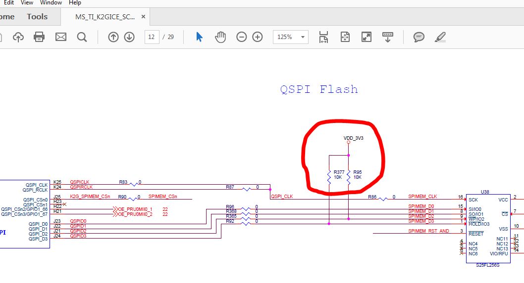

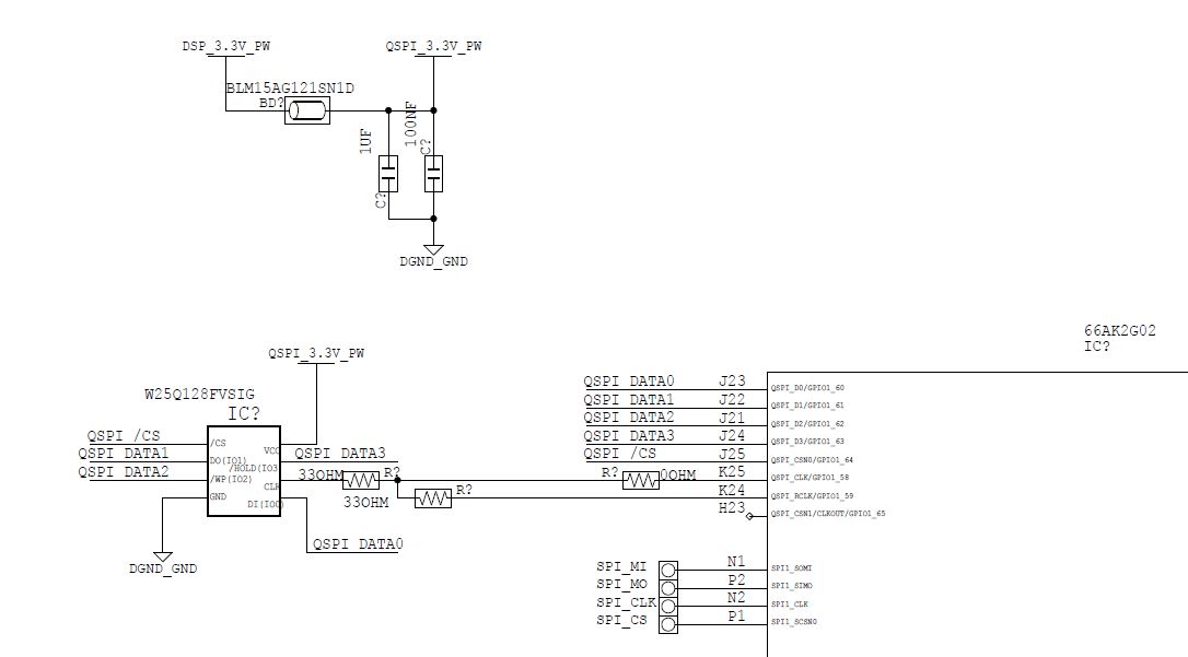

我发现在 GP EVM 中、QSPI 存储器的 CLK 和66AK2G02的 QSPI_CLK/RCLK 之间连接了33欧姆电阻器、但 ICE 板中未使用电阻器。
请告诉我什么是建议?
我的客户 通过参考 GP EVM 设计了 QSPI 存储器、如下所示。
请告诉我、在我们的 EVM 设计中、QSPI 闪存的 D2、D3中为什么使用10k Ω 上拉电阻、如下所示。 下面的内容来自 ICE 板原理图。

    我认为您可以遵循 EVM 设计。
    最棒的雷加斯
    Yordan
    D2、D3中的10k Ω 上拉是因为 QSPI 上的这两个引脚可用作/WP 和/HOLD 吗?
