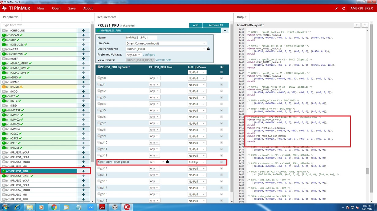

为了在直接输入模式下使用 PRU 内核的 GPI、我进行了以下更改。
在 Pinmux 工具的帮助下、更新 了分配 了 PRUSS1_PRU0 - pr1_pru0_gpi13的焊球编号 AF1、该编号之前分配给了 LM 模块的连接器 P9上的 GPIO3_20。
Inline image 1

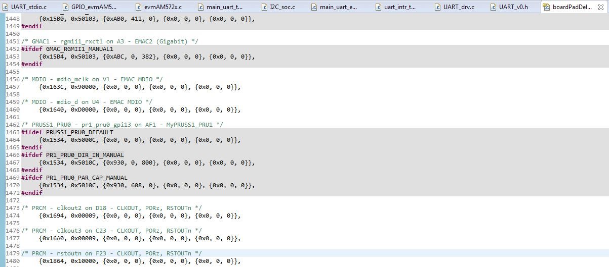

此更改可在 boardPadDelayInit.c 文件中看到
Inline image 3
网址为 boardPadDelayTune.h
Inline image 2

    在 Pinmux 工具的帮助下、更新了分配了 PRUSS1_PRU0 - pr1_pru0_gpi13的焊球编号 AF1、该编号之前分配给了 LM 模块的连接器 P9上的 GPIO3_20。

    使用 pinmux 更新、您是否重建电路板库并验证0x4A00_3534处的 CTRL_CORE_PAD_VIN1A_D16? 位3:0 (VIN1A_D16_MUXMODE)必须为0xC:PR1_pru0_gpi13。

    您的 pinmux 文件显示了 PADCONF_REG_OFFSET 0x1534和 PADCONF_VALUE 0x5010c。 如果您查看表18-1311。 CTRL_CORE_PAD_VIN1A_D16'在 AM572x TRM 的控制模块章节中、您应该能够找到其物理地址0x4A00_3534。

    WR_MEM_32 (SYSCFG_PAD_VIN1A_D16、SYSCFG_PAD_VIN1A_D16_PR1_PRU0_PRU_R3113);将仅将引脚多路复用模式设置为 pr1_pru0_gpi13。 您还需要启用"接收模式"、您能否尝试将 PADCONF_VALUE 0x5010c 写入 SYSCFG_PAD_VIN1A_D16?
    Garrett
    非常感谢 它的工作原理。
