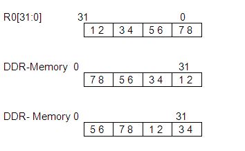

    尊敬的 Siva:问题是当数据从寄存器 R0等大端字节序相关存储器复制到 DDR-3等小端字节序相关存储器时如何排列数据
    Gerald
    很抱歉耽误你的回答。 根据您的描述、寄存器写入应如您列出的第一个情况所示。
    如果在原主题中还有其他待决问题、请允许我回答。 如果您有新问题、请打开新主题。
    此致、Siva
