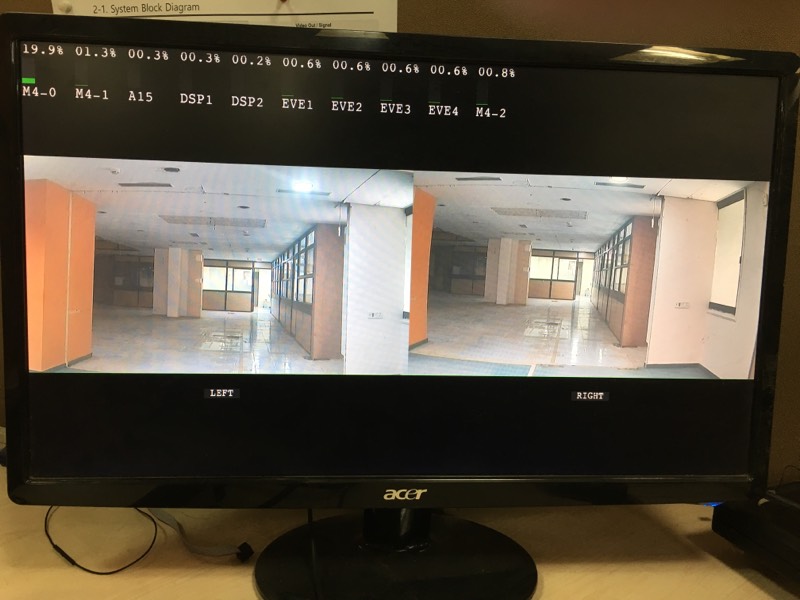

我正在使用 tda2xx 立体摄像机算法。
我将获得该不精确的输出。
这是我的摄像头配置。
请帮我解决这个问题。
Ravi

    你好 Ravi、
    左右两侧摄像头的校正效果似乎不是很好。 请确保
    1) 1)您首先运行立体声校准用例。 此外、建议使用低失真摄像头(我看到左摄像头输入的桶形失真)。 否则、校准可能不会出现正确的校正表。
    2) 2)将右摄像头连接到第一个摄像头端口(FPD 链接电缆)、将左摄像头连接到第二个摄像头端口。
    3) 3)建议使用10 ~ 15cm 的基线
    我还在所附文件中作了一些说明。 如果  您 有任何疑问、请检查并告知我。

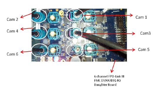

    您好、先生、
    我了解大部分内容。 但是
    有必要吗?? 请详细说明一下吗?
    Ravi。
    例如、如果您使用 UB914解串器、则最多可以连接6个摄像头、如下图所示。 您必须将右侧摄像头连接到凸轮1、将左侧摄像头连接到凸轮2。

    然后、您可以目视检查显示屏上的左(右)摄像头图像是否来自左(右)摄像头。 为您提出的问题:
    1.您是否运行了立体校准?
    2.您使用的是低失真摄像头镜头吗? 左右透镜是否具有类似的固有参数? 如果您可以运行立体校准用例、请分享其屏幕截图。
    您好、先生、
    1.我按照文档中的建议运行校准用例。
    在最初的用例中、是从.c 文件中获取表、现在是从 QSPI 闪存中获取。
    2. 我正在连接立体校准用例的屏幕截图
    我的右摄像头输出过大(非常缩放)
    这是问题所在。 左右摄像头完全不同。 两个摄像头必须使用相同的透镜和传感器。 我还可以看到左侧摄像头的(桶形)失真、这可能会影响整流质量、因为立体校准假设没有镜头失真。

    从左图和右图中、您可以看到整流非常远、即左图上的一点不在右侧图上的同一条线上。 原因有多种、例如大镜头失真、 不正确的立体摄像机设置。 您能向我展示自动校准显示吗? 运行自动校准时、您能看到所选的特征点(红点)吗?
    如果这种情况持续发生、我建议进行离线校准。 此外、您还可以使用 基于公共域图表 的算法。
