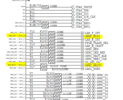

我的客户在其定制 AM3352电路板的开/关测试中发现了启动失败问题、这种启动失败是在多次开/关测试后发生的、此问题仅在某些电路板上发生。(并非在他们的所有电路板上都发生)
他们发现第一次停用后没有 GPMC_CS0停用、如下所示。 我在 下图中将其标记为"圆形"。
C2:GPMC_CS0 (CE #)
C3:NAND 数据
C4:GPMC_WAIT0 (等待)
您能否检查此问题并告诉我如何解决此问题?

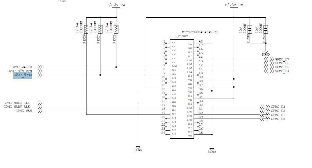

下面是其 NAND 器件的原理图。 它们的 NAND 是 MT29F2G08ABAEAWP。
下面是 AM3352与 NAND 的连接部分。

    通道1上的信号是什么? 使用的软件是什么? 如何执行测试(时序)? GPMC_WAIT0上的上拉值看起来相当高。 常用值为4.7kOhm。

    我唯一可以建议的是、他们尝试使用逻辑分析仪捕获 GPMC 信号、以查看通信失败的位置。

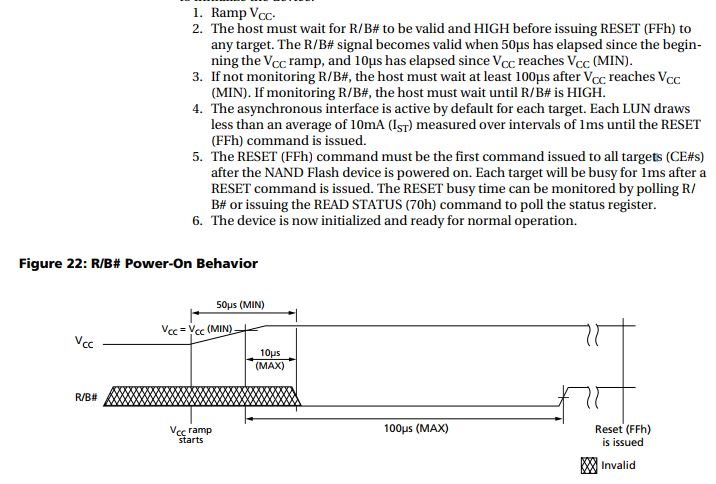

    请提供更多详细信息、说明 GPMC 在初始时如何与 NAND 进行通信?
    当我检查 AM3352的 TRM 时、有一条说明 ROM 代码等待器件自动初始化并轮询就绪信息。
    什么是就绪信息? 是否为 GPMC_WAIT?
    当我检查 NAND 的数据表时、在发出 RESET 命令之前、NAND 器件似乎只发送 R/B#(GPMC_WAIT)。
    我的理解是否正确?

    ROM 代码首先通过轮询 GPMC_WAIT0执行器件自动初始化(超时250ms)的初始等待。
    然后、它需要识别连接到 GPMC 接口的 NAND 类型。 GPMC 使用8位异步模式进行初始化。 NAND 器件被复位(命令 FFh)并且其状态被轮询直到运行准备就绪(超时200ms)。
    ONFI 读取 ID (命令90h /地址20h)被发送到 NAND 器件。 如果它使用 ONFI 签名(4字节)进行回复、则会发送读取参数页面(命令 ECH)。 如果参数页面没有 ONFI 签名、则 ONFI 标识将失败。 如果 ONFI 标识通过、则提取表26-13中显示的信息:页面大小、备用区域大小、每个块的页数和寻址模式。 参数页流中的剩余数据字节将被忽略。
    如果 ONFI READ ID 命令失败(对于任何不支持 ONFI 的器件、都会出现这种情况)、则器件会再次复位、并轮询器件是否准备就绪(超时200ms)。 然后、发送标准读取 ID (命令90h /地址00h)。 如果器件 ID (ID 字节流的第二个字节)被识别为支持的器件、则从内部 ROM 代码表中提取器件参数。 。
    支持的器件列表如表26-14所示。
