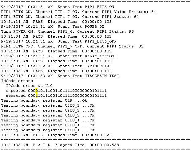

我在将 BDSL 与 CasCON 软件(Goepel)一起使用时遇到 IDCode 错误。
请告知存在差异的原因以及如何解决此问题。
    工厂团队已收到通知。 他们将在这里作出回应。
    请支持。
    您好、Kien、
    IDCode 的前四位代表器件的变体。 您似乎正在使用 AM571x 版本1、如 TRM 的表1-5所示。 除了变量字段外、BSDL 在版本0和版本1之间没有变化、因此未发布新的 BSDL。 您需要编辑 BSDL 文件以更改变体字段。
    此致、Bill
    AM571_TOP 的属性 IDCODE_register:实体为
    --版本、器件型号、ti 的制造商代码、lsb
    "0001"
    "1011100110111100"和
    "00000010111"和
    "1";
