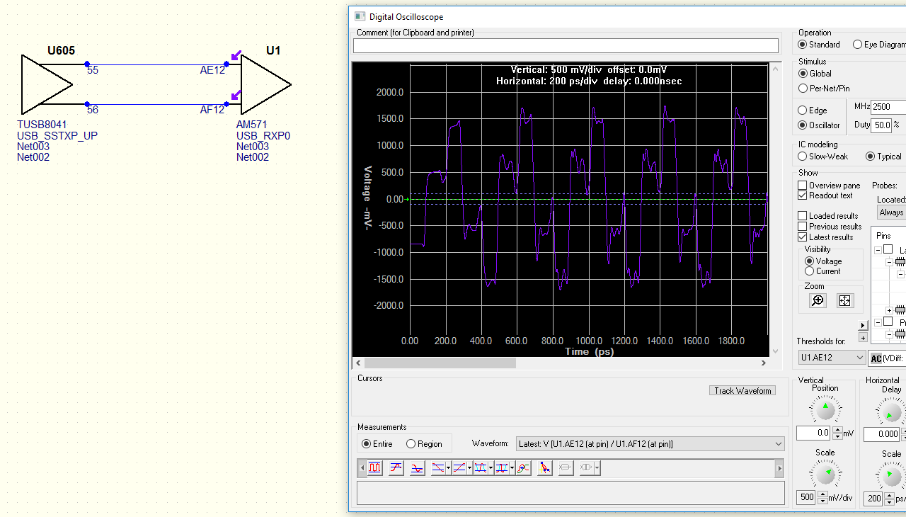

我正在设计一个具有 AM5718和 TUSB8040集线器的 PCB、目前正在 Hyperlynx 中执行信号完整性分析。 我有两款器件的最新 IBIS 文件。
但是、即使我只是连接端口而两者之间没有通道、我的性能也会下降(请参阅图片)。
我对两个输出引脚(其中一个引脚反相)和 Sitara IBIS 文件中的模型177使用 USB3_wode 模型。 振荡器频率为2.5GHz (对于 USB3第1代?)。
我出了什么问题? 我有一个 PCB 布局文件(.hyp-format)、如果我使用从该文件导出的电路、结果甚至会比上述文件更差。
Magnus
    IBIS 专家已收到通知。 他们将在这里作出回应。
    您好、Magnus、
    这是 AFE 12的单端测量还是信号的差分测量? USB 驱动器和接收器之间连接的特征是什么? 我看不到分配的任何传输线路信息。
    此致、Bill
    Bill 和 Biser、您好!
    感谢您的回复!
    上图中的波形图用于差分测量。 我移除了端口之间的传输线、以生成一个最小的示例。

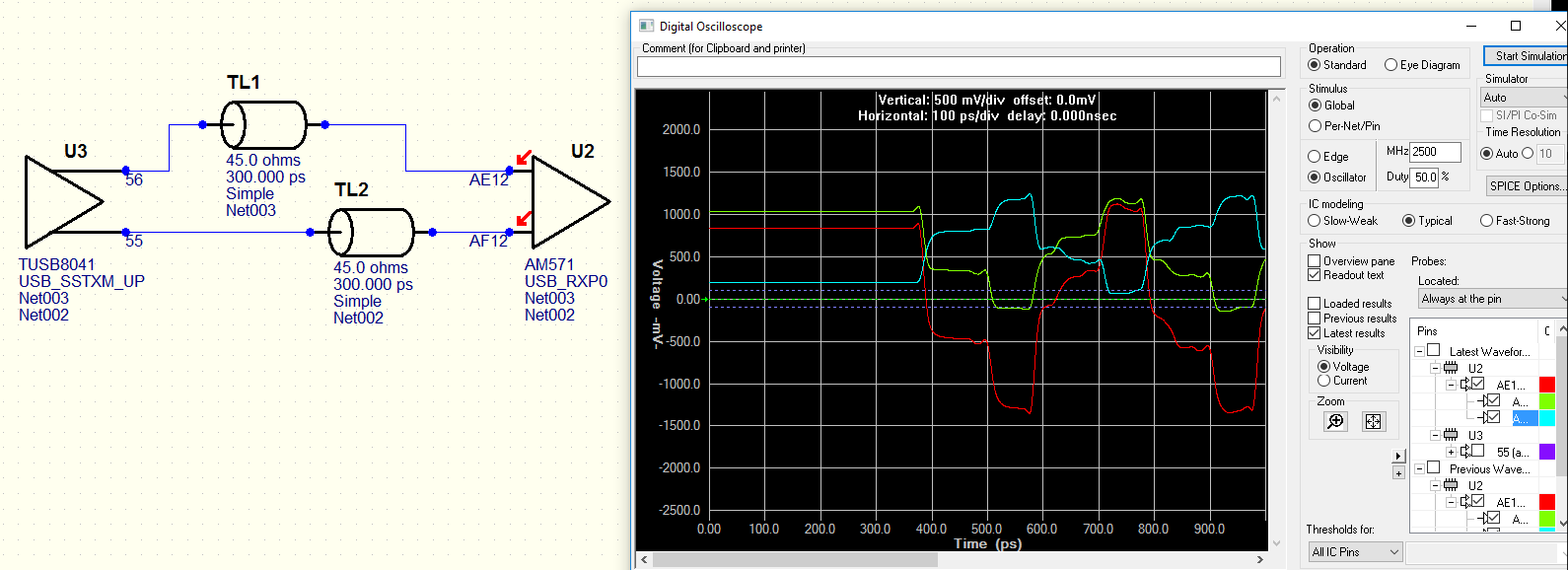

    我使用相同的 IBIS 模型创建了另一个示例、其中包含两条简单的45欧姆传输线(根据 USB 规范)。 请参阅下图(包括单端和差分测量、其中红色为差分测量):
    也许您可以使用 IBIS-AMI 模型、这些模型会更好地工作?
    Magnus
    您好、Magnus、
    您能否在传输引脚上提供信号测量? 我觉得您在发送器中没有使用任何去加重信号。
    此致、Bill
    我可以在星期三为您提供测量结果(两天内没有 Hyperlynx 访问权限)。 用于 TUSB8041的 USB_wode 模型不使用去加重功能。 但是、在激活去加重功能后、结果非常相似。

    我现在已经解决了这个问题。 结果表明发送器和接收器的均衡设置不正确。
