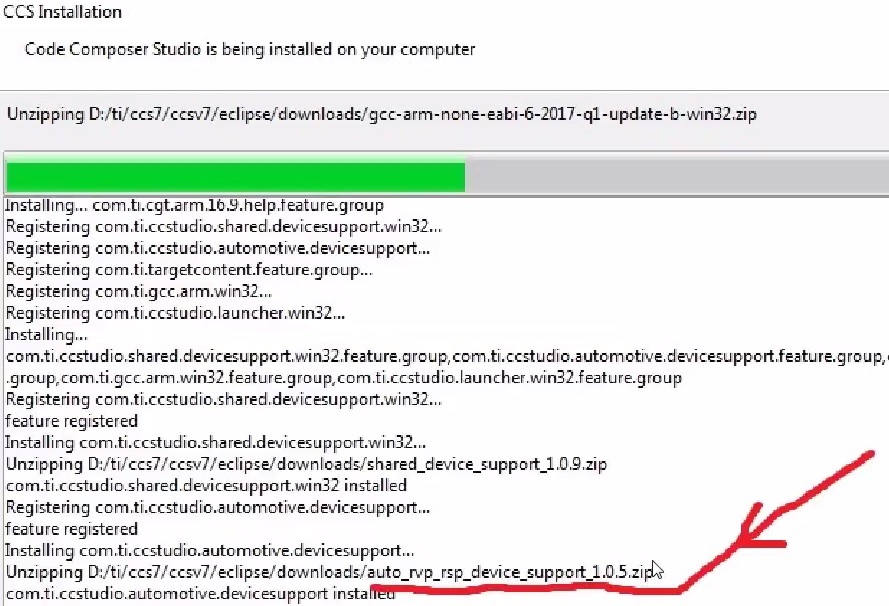

    是的、这些应该是构建应用程序的步骤。 但是、还有其他一些内容、例如为 TDA3x 器件的 CCS 添加器件支持、这将引入 GEL 脚本并支持 XML。 请仔细折叠文档。

    所以... 它是:
    汽车
    汽车 v1.0.5
    您好、Alexander。 请注意。 如果使用 CCS7、则 GEL 文件已就位。
    请检查'ccs_base/emulation/gel'目录。
    下面是 CCS7安装的屏幕截图。
    谢谢你。
