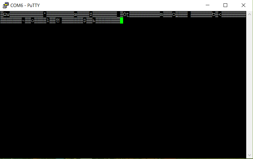

    您好、Biser、
    使用 PuTTY 时、我无法读取任何用于引导的日志。 这是图片。 我应该怎么做?
    您的 COM 端口设置是否正确? 应为115200-N-1。
    谢谢你 Biser。 COM 端口错误。 我修正了。
    我在下面发布日志文件。 但我无法登录。 当我放入日志凭据时、设备会冻结、换句话说 、设备会卡住。 Putty 变为无响应的 mod。

    谢谢你克韦托林。 但这不会给我恢复出厂设置。 我修改矩阵-GUI-2.0以运行我的应用。 我想重置为终端的原始状态。 输入时的输出。 在输入我的凭据之前、所有系统都将停止。
    您是否有任何其他选项可重置嵌入式 Linux、以便我可以配置为终端的原始状态。
    Niyazi、当 U-Boot 倒计数时、按任意键并进入 U-Boot 控制台。 检查 optargets 是否已定义 printenv optargets,如果是,请记住其内容,然后追加单个或定义 setenv optargets 单个(如果尚未定义)。 键入 boot。 这将使电路板处于救援模式、并能够编辑矩阵 GUI 配置文件。
    谢谢您 Kemal。  定义目标。 但我获得了映像文件。 今天、我将使用新的映像文件进行刷写。
