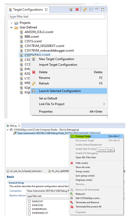

    ...只能在"Target -> Connect Target"上使用...
c55xx:连接到目标时出错:(错误-600 @ 0x0)无法找到所需的动态库。 库不在搜索路径上。 (版本5.0.429.0)

    好的、我已经解决了这个问题。 如果我阅读了所有的指令,特别是连接到 J2的:0|,这会很有帮助
    现在、我的问题是"初始化仿真器时出错"。

    这些是您的目标配置设置吗?
    Lali
    您好、Lalinda、
    感谢您回来。 回答您的问题时、我没有"Texas Instruments XDS100v2 USB Debug Probe"选项、仅提供"Texas Instruments XDS100v2 USB Emulator"选项
    这些是我的目标设置、我现在可以连接到目标。

    不确定这是否与 CCS 过期有关。 但是、如果您使用的是 CCS v4、我强烈建议您升级到 CCSv7.2 、这是当前的最新版本 processors.wiki.ti.com/.../Download_CCS。 在 CCSv7.2安装中、我看不到"Texas Instruments XDS100v2 USB Emulator"选项。
