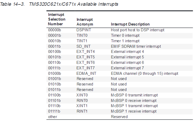

器件型号:TMS320C6713B
工具/软件:TI C/C++编译器
1) 1)我们能否在 TMS320C6713上配置 I2C 中断? 根据外设指南 SPUR190d、在 MUXL muxh 中断寄存器中没有要使用的 I2C 中断/事件的入口?
2) 2) GPIO 中断也没有入口。 EXT_INT4-7是 GPIO 中断吗? 我的意思是、如果它们不是 GPIO 中断、那么如果 GPIO 使能寄存器(GPEN)中相应的 GPIO 被禁用、则会产生中断
    我们将对此进行研究。
    Yordan
    Amimal、
    请参阅 C6713B 数据表、表27。 中断选择器。 数据表是有关器件详细信息的最终答案。 对于这两份文件之间的差异、我们深表歉意。
    RandyP
    非常感谢 RandyP.... Spru190d 确实使事情变得模糊。 我认为上表中显示的中断源是唯一可用的中断源。 有关 GPIO (spru584)和 I2C (spru175)等各种外设的文档确实让我感到困惑、尤其是当我在这些文档中研究中断时。 不过、我想他们为什么在没有可用源时也提供了中断详细信息。 答案实际上在数据表中。
    一件有趣的事情是、当我在数据表中找到该表时、当我收到您的回复时、我将在这里发布该表... :-)
