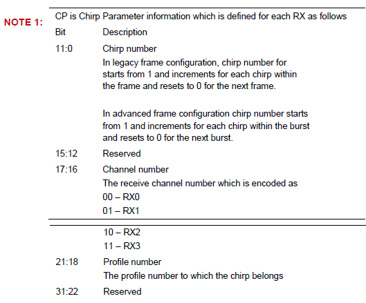

    您好、Piyali、
    感谢您的回答。 我们现在可以获取正确的数据。 但是、我们对接收到的数据中的线性调频脉冲参数有一些疑问。
    例如、如果我们使用512个样本、每帧128个线性调频脉冲。 对于每个 TX 天线,数据长度为512*128*4*4+4*128=0x100800,总长度为0x100800*3。
    在每个线性调频脉冲数据中都有一个标头包含线性调频脉冲参数,参数模式类似于(LE、交错模式)、
    线性调频脉冲0:TX1Rx1 [00 00 00 00] TX1Rx2 [01 00 00] TX1RX3 [02 00 00] TX1Rx4 [03 00 00]
    我们可以看到、使用3T4R 时、标头中的参数模式为
    线性调频脉冲0 TX1RX1[00 00 00]
    线性调频脉冲0 TX1RX2[01 00 00]
    线性调频脉冲0 TX1RX3[02 00 00]
    线性调频脉冲0 TX1RX4[03 00 00]
    线性调频脉冲1 TX1RX1[00 00 02 00]
    线性调频脉冲1 TX1RX2[01 00 02 00]
    线性调频脉冲1 TX1RX3[02 00 02 00]
    线性调频脉冲1 TX1RX4[03 00 02 00]
    线性调频脉冲128 TX1RX1[00 00 FE 00]
    线性调频脉冲128 TX1RX2[01 00 FE 00]
    线性调频脉冲128 TX1RX3[02 00 FE 00]
    线性调频脉冲128 TX1RX4[03 00 FE 00]
    问题是的
    1.标头中是否有任何参数指示 TX 编号? 或者我们只能通过偏移获取不同的 TX 数据?
    在3T4R 情况下、线性调频脉冲数的计数器始终为偶数、这意味着每个线性调频脉冲加2、但在1T4R 情况下、它加1个每个线性调频脉冲。 为什么它与这两种情况不同?
    谢谢你
    艾伦
    您好、Allen、
    CP 数据将捕获线性调频脉冲编号、而不是 Tx 编号。 AWR 接口控制文档的快照中突出显示了详细信息。
    在多 Tx 情况下、我也看到线性调频脉冲数增加了一个。 是否可以查看您正在使用的线性调频脉冲配置和帧配置?
    谢谢、此致、
    Piyali

    您好、Allen、
    我在我的末尾尝试了此配置、但看不到2的增量。 我在 FFT 级的输入端放置一个断点、以检查以下地址的输入 ADC 缓冲器并查看以下值:
    地址
    inBufAddr +257*4*0+514*4*4*0 (第一个 Rx,第一个 Tx) 0x00000000
    inBufAddr +257*4*1+514*4*4*0 (第2个 Rx,第1个 Tx) 0x00000001
    inBufAddr + 257*4*1 + 514*4*4*1 (第2个 Rx、第2个 Tx) 0x00010001
    inBufAddr + 257*4*3+514*4*2*2 (第4个 Rx 和第3个 Tx) 0x00020003
    如果您看到同样的行为、您是否可以在结束时重新检查?
