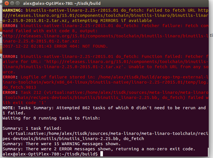

    [Linux-devkit]:~ tl-am4379-refence/qwt-6.1.0> qmake -v
    Qmake 版本3.0
    使用/home/alex/sitara/ti/linux-devkit/sysroots/cortexa9hf-neon-linux-gnueabi/usr/lib 中的 Qt 版本5.6.1
    [Linux-devkit]:~ tl-am4379-refence/qwt-6.1.0>哪个 qmake
    /home/alex/sitara/ti/linux-devkit/sysroots/x86_64-arago-linux/usr/bin/qt5/qmake
    [Linux-devkit]:~ tl-am4379-refence/qwt-6.1.0> ls
    复制 doc install qwtbuild.pri qwtfunctions.pri qwt.pro src
    设计人员示例 pl游乐场 qwtconfig.pri qwt.prf 自述文件扩展名
    [Linux-devkit]:~ tl-am4379-refence/qwt-6.1.0> qmake qwt.pro
    无法读取/home/alex/sitara/ti/linux-devkit/sysroots/cortexa9hf-neon-linux-gnueabi/usr/lib/qt5/mkspecs/oe-device-extra.pri:无此类文件或目录

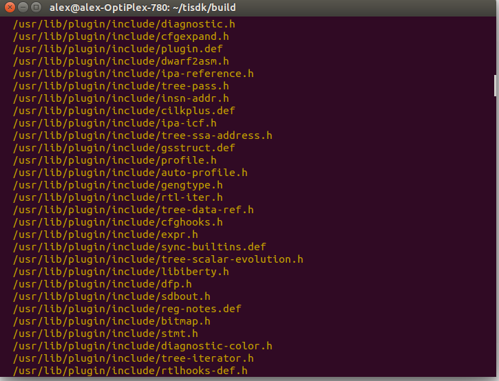

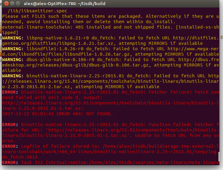

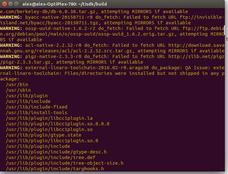

    以下图片和附件是我的编译过程和提示。  根据编译警报、我在某些提取文件中失败。
    我想这可能是导致我最终编译的失败。  因为它不会在我的 tisdk 路径中生成/work/cortexa9hf-neon-linux-gnueabi/qttools/5.6.0 +gitAUTOINC+e33532e048-r0/image/usr
    您是否有手动方法来获取这些缺失的文件、然后重新执行 $ MACHINE=AM437X-EVM Arago_rt_enable=1 bitbake qttools,以解决此问题?
    e2e.ti.com/.../compile.txt
    忽略黄色警告、这些警告信息量很大、源已通过后视镜下载。 对于红色错误、请将   sources/meta-linaro/meta-linaro-toolchain/meta-devtoolchain/meta-devtools/binutils/binutils-linaro-2.25.inc 中的 releases.linaro.org/.../binutils-linaro-${BPV}-${RELEASE}.tar.xz \更改为 releases.linaro.org/.../binutils-linaro-${BPV}-${RELEASE}.tar.xz \
