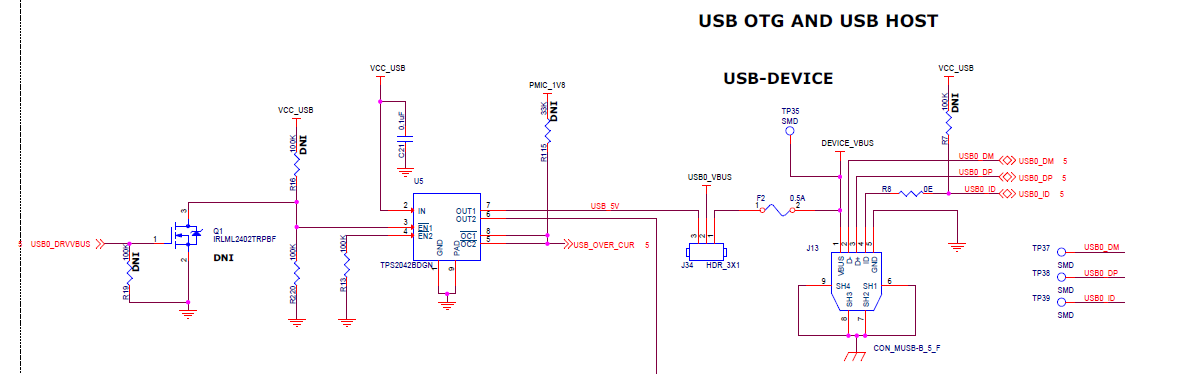

大家好、
我们设计了一个在器件模式下支持 USB 的板(处理器- OMAPl138)、因此将 USB_ID 引脚悬空。 但是、未检测到 USB 器件(我们的板)。 但是、如果 USB_ID 引脚通过10K 电阻器上拉、则工作正常。 根据数据表、如果 USB_ID 引脚保持悬空、则应将其(我们的电路板)检测为器件、如果接地应表现为主机。
提前感谢!!!
Abhi
    尊敬的 Abhi:
    如果您将 OMAP-L138用作连接到主机 PC 的 USB 器件、则电缆端会将 ID 引脚驱动为低电平或保持悬空。 该引脚应保持悬空、所使用的电缆端将根据需要驱动该引脚。
    Yordan
    我们已将 ID 引脚悬空、但系统(主机)未将其检测为器件。 我们检查了将 ID 引脚拉至3.3V 至10k、然后它工作正常。 是否需要上拉、如果不需要、可能是未检测到 USB 设备的原因。
    不需要上拉、请参阅 OMAP-L138 lcdk 中的实现:
    您能否连接原理图的相关部分? 我不知道这是为什么发生在你身边。
    Yordan
    请在原理图下方找到。
    ID 总线上不需要串联电阻器。 如果该电阻器不是0欧姆(我不确定它)、那么您可能会创建某种分压器、并且需要另一种(外部上拉)来在 ID 总线上获得正确的电压电平。
    Yordan
    它在 ID 线路上串联为0欧姆。 这是基于逻辑 PD SOM 的项目。 采用相同的设计、Rev B SOM 可以进行 USB 枚举。 现在、我们使用此处的 REV C SOM 对其进行测试、USB OTG 不会通过主机 PC 进行枚举。
    Abhi

    我们发现问题不在于 ID 引脚悬空。
    如果在器件(我们的电路板)引导后连接了 USB 插头、则我们的电路板会被检测为 USB 器件。 如果在引导时连接了 USB 插头、则不会检测到该电路板作为 USB 器件。 请告诉我们这一点。
    Abhi
