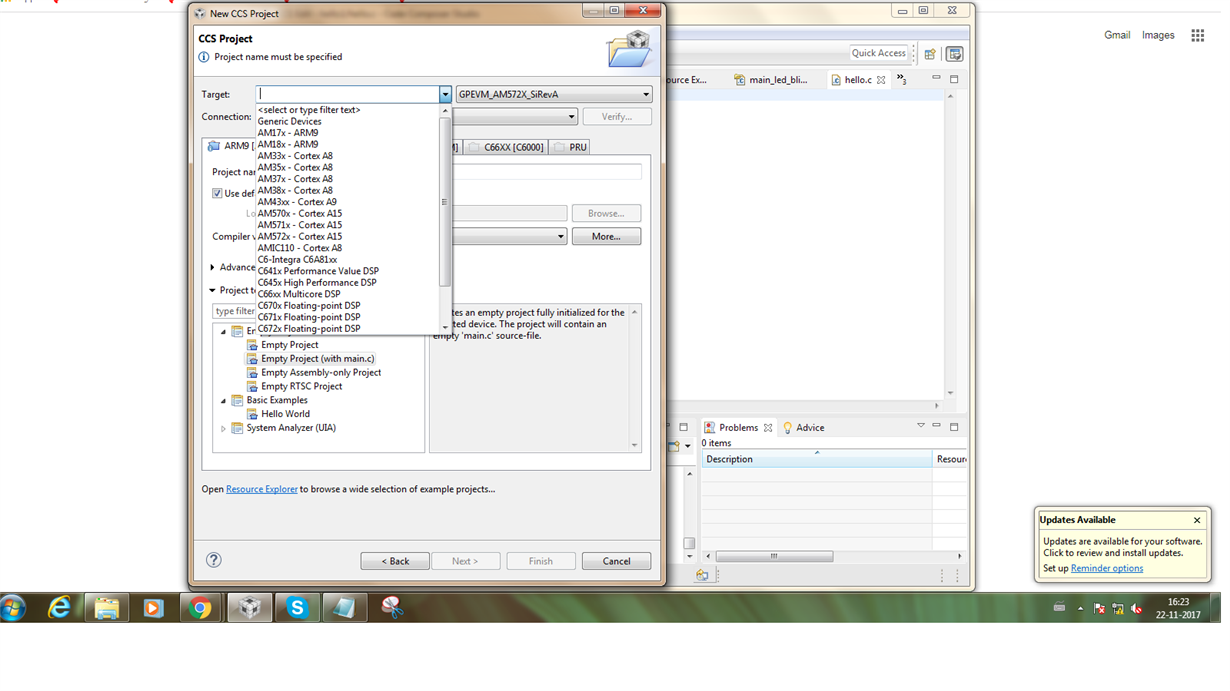

我将 CCV7工具和 TI-RTOS 用于处理器66AK2H14。
目标字段中创建新项目时、我必须根据上面给出的详细信息选择哪个选项?
请尽快向我推荐正确的方法。
    在您选择的下拉菜单旁边还有另一个下拉菜单、您应该在其中更改为66AK2Hx 器件、然后从选项卡中选择使用 ARM 或 SoC 的 C66xx 内核。
    Yordan
      感谢您的回复。
    下一个下拉菜单中提供66AK2H06和66AK2H12、但我们使用的是66AK2H14处理器、因此不 提供66AK2H14选项。 因此、请建议我如何继续。
    [引用 USER="Aishwarya Bhat"]下一个下拉菜单 有66AK2H06和66AK2H14、但我们使用 是66AK2H14处理器、因此 没有66AK2H14  选项。 因此、请建议我如何进一步操作。 由于某些原因、66AK2H14的特定器件文件在 CCS 中未提供。
    因此、在创建工程时、请选择最接近的器件66AK2H12。
     66AK2H12和66AK2H14具有相同数量的处理器内核、并且在支持10GB 以太网方面仅存在差异。

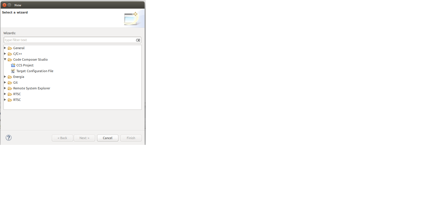

    1. 在创建新项目时、我必须从 C/C++项目和 Code Composer Studio 中选择哪个选项?
    2. 然后、在编写源代码时、在目标选项中、我们必须在 A15和 C66X 下选择哪种处理器、因为我们同时使用这两种处理器。?
    66AK2H12选项应该起作用。
    使用 CCS 项目。
    如果您计划在两个处理器上运行应用程序、则应创建两个单独的应用程序或使用 IPC 在两个内核之间进行通信。
