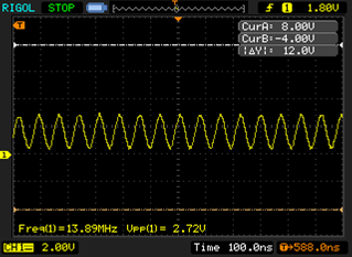

我的主要客户报告了 AM3352 LCD 控制器数据[4](AM3352BZCZ 引脚 T1)在 RGB565模式下的功能问题在多个故障板中、该引脚始终输出为"1"、并且在应用中运行的 AM3352期间无法设置、 客户已完成 ABA 测试、下图可以更详细地描述该问题:
故障芯片波形:DATA[4](T1)始终保持高电平:
良好的芯片波形:DATA[4](T1):
CQE 工程师已在故障芯片上执行 ATE 测试并重新安装 了该测试,您能不能帮助您在 EVM 上验证它,但斯克!

    您是否对电路板上观察到的故障有更多说明? 是否只有 LCD 不工作、其余外设和器件逻辑是否按预期工作?
    是0时的故障还是现场故障?
    Mukul
    Mukul、
    它只是 LCD DATA4不工作、其余外设按预期工作。
    故障 发生在0时。
    谢谢 Jian。
    您退回的器件已确认在工作台上出现故障,与客户报告的情况相同。
