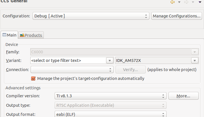

当我学会创建 AM5728 DSP 项目时、有几件事让我感到困惑。

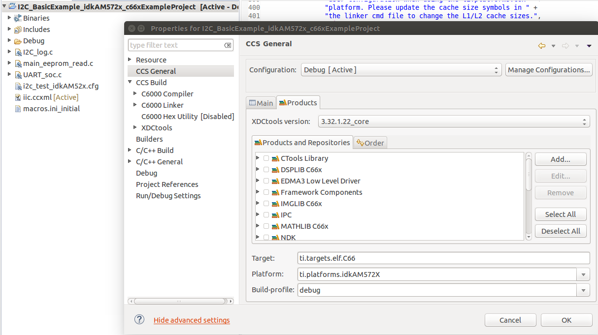

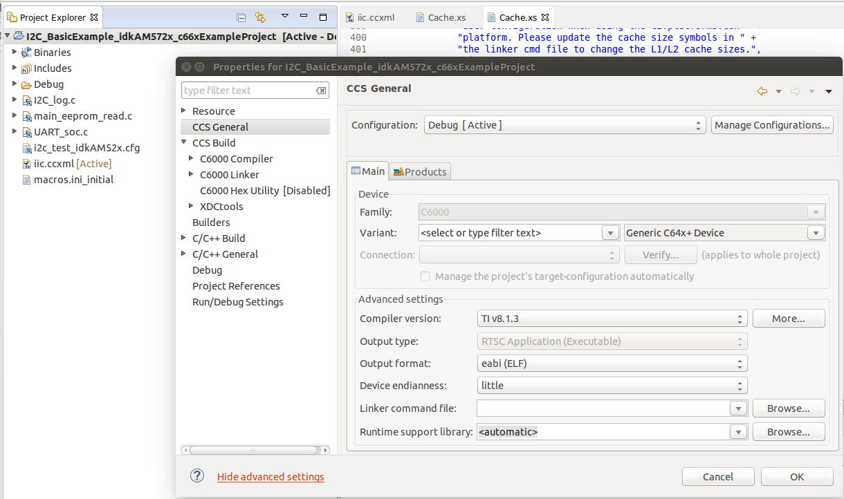

我从导入了一个 CCS 工程 /packages/MyExampleProjects.
我们可以看到、它选择了 C6000器件系列和通用 C64x+器件、并选择 ti.platform.idkAm572X(which、但列表中没有白名单)。

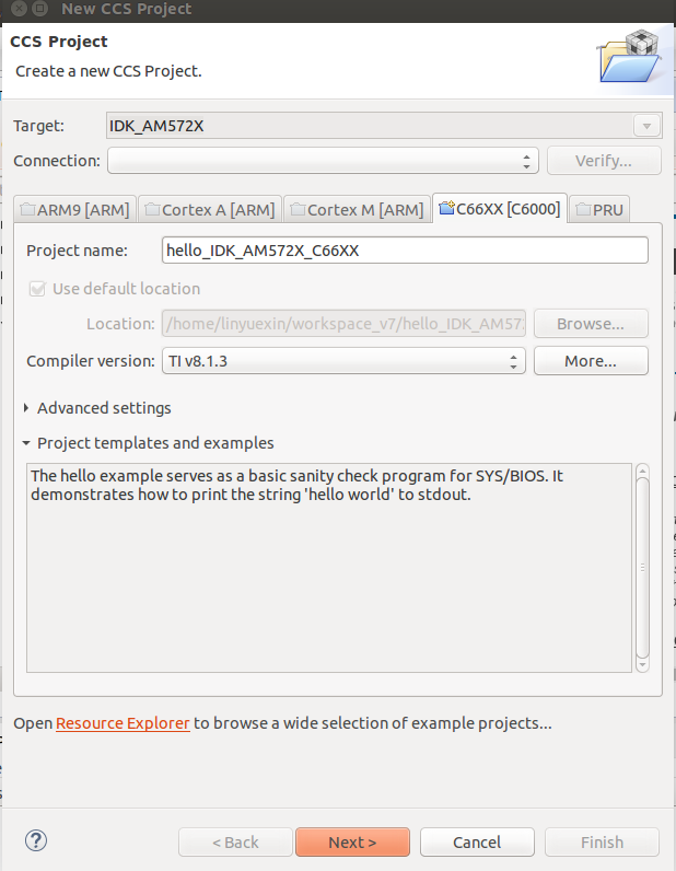

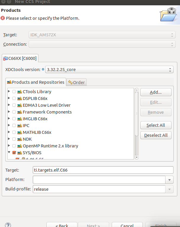

但是、当我通过 TI Resource Explorer 获取项目时、情况会有所不同。
我设置了默认配置。但是在平台下拉列表中只有 evm572x (我自己输入 idkAM572x?)。
然后
它不再是通用 C64x+器件、而是 IDK_AM572X。
我想谈谈:
1、如何选择器件?如果上述两种方法之间的差异导致了不同的结果?
2、您自己输入平台?
  我们将感谢您的任何帮助。

    对于由 pdkprojectcreate 脚本创建的工程、器件为"通用 C64x+器件"、这无关紧要、因为我们为 C66x 使用了-mv 6600选项。 该平台来自 SYSBIOS 软件包本身、在 packages/ti\platforms 下、它具有 evmAM572x 和 idkAM571x、idkAM572x。 当我们通过脚本创建项目时、它会选择平台。
    如果使用 Resource Explorer 创建工程、则可以手动输入平台名称。 我对平台进行了比较、存储器和 CPU 速度、数据/代码分配是相同的。 因此、对于通用应用、将 idk 或 EVM 用于平台不应导致问题。 但请使用与硬件匹配的平台进行实践。
    此致、Eric
