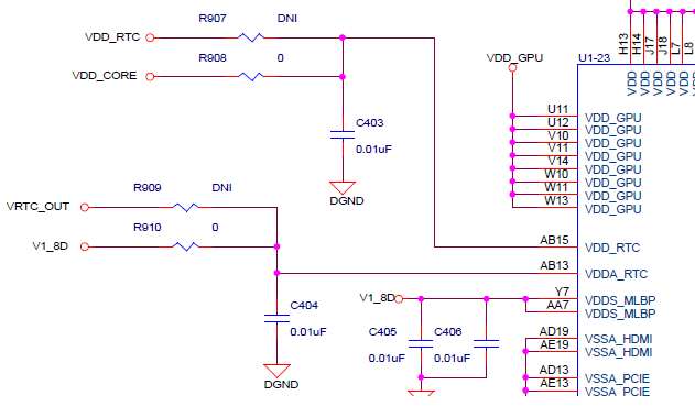

器件型号:AM5716
大家好、
我正在基于 AM5716开发定制板、电路板问题历史记录@ https://e2e.ti.com/support/arm/sitara_arm/f/791/p/663701/2492740#pi316653filter=all&pi316653scroll=false&pi316653=2
由于设计问题、我们无法为 RTC 提供适当的电压、因此在内核中禁用了 RTC 模块。
我在 u-boot 和内核中看到以太网问题。 看起来特定的模块没有复位、原因可能是什么。

我们是否遗漏了任何东西?
Vamshi G.
    瓦姆希
    我们无法在不符合 AM571x 电源要求的定制电路板上调试软件问题。 我已经在您需要重新设计电路板的另一个线程上发布了。 请获取正确的电路板、然后我们可以帮助解决软件问题。
    您好、Biser、
    我们现在拥有的定制板具有预期的所有电源、除了 VDDA_RTC。 我们没有关于 VDDA_RTC 与 MDIO 有何关系的指针?
    在该 IDK 的运行方式与我们的定制板在达芬奇 MDIO 中出现故障后、通过将 V1_8D 切断至 VDDA_RTC、移除 R910、我们在 IDK 上重复了相同的情况。
    请帮助我教育我如何从 TRM 获取有关相互依存系统的更多详细信息、请帮助我转到 TRM 中我在其中了解这些详细信息的部分。
    感谢您的支持。
    瓦姆希
    您在这里的路径错误。 这不是您必须找到的软件错误。 这是一款不符合电源要求的处理器。
    TI 不会讨论超出规格要求的 Sitara 器件的使用。
