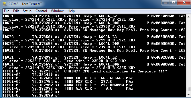

各位专家、您好!
我的客户在 Radar SDK 3.2中使用 radar_read_FFT_write 用例。 他们希望将 OPP 更改为高电平(DSP = 745MHz)。 通过在 TDA3xx_startup_common.gel 中使用 TDA3xx_PRCM_Clock_Config_OPPHIGH_TDA3xx_15x15 ()、它们可以确认 DSP 以745MHz 运行、如下所示。
但是、在运行用例后、DSP MHz 变为297MHz、如下所示。
在显示初始化中、PLL 设置似乎被覆盖。 让我们知道在何处修改 雷达 SDK 或 GEL 文件 、以便在745MHz 下运行具有显示屏的 DSP。
Ken
    您好 Ken、
    您能否在 links_fw\src\rtos\links_IPU\display_ctrl\displayCtrl_drv.c 中注释以下调用并尝试:
    void DisplayCtrlLink_configureVideoPllAndClkSrcForLCD (
    uint32 vencId、uint32 pixelClock、uint32 dvisorPCD)
    //status = bsp_platformSetPllFreq (&vPllCfg);
    Rishabh
    您好、Rishabh、
    感谢您的及时响应。 我通过修改确认了 DSP 以745MHz 的频率运行。 顺便说一下、您能告诉我不需要此代码的原因吗? 是否已在 GEL 中设置 VID_PI_CLK?
    Ken
    您好 Ken、
    DSS 时钟来自在 GEL 中设置的 EVE_VID_DSP PLL 的 M2。
    目前、它是代码中的一个错误。
    实际上需要此代码、因为最终系统中不会出现 gels。
    此问题将在第二季度末发生的下一个版本中得到解决。
    Rishabh
