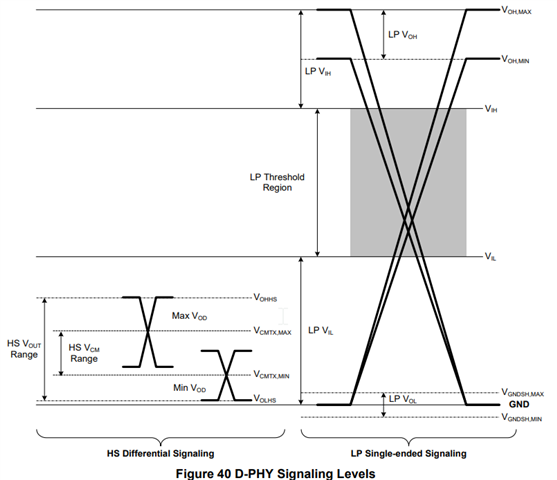

您好、
我们的客户正在检查 CSI-RX 的信号质量。 我们无法在高速设计指南中找到包括眼高和眼宽在内的眼图规格。 您能帮助检查一下吗? 谢谢
朱兴宇
    您好、Xingyu:
    请参阅 Jacinto 7高速接口布局指南中的下表
    谢谢。此致、
    标记
    尊敬的 Mark:
    感谢您的答复。 这些参数看起来像是针对 LP 相的参数。 我想知道我们是否有 HS 相的规格?
    您好、Xingyu:
    我需要详细了解这个主题。 我将在下星期一(2024年4月1日)下班前向您提供更新。
    谢谢。此致、
    标记
    尊敬的 Xingyu:
    TDA4AL-Q1 D-PHY 已正式符合 MIPI D-PHY v1.2标准。 我的理解是、低于2.5Gbps 的数据速率没有眼图要求;此外、在 MIPI D-PHY v1.2中没有特定的眼图要求。 然而、MIPI D-PHY v2.1向后兼容 v1.2、它有眼图要求。 出于机密性原因、我无法在此分享、因此请在该链接中找到 MIPI D-PHY v2.1文档: https://www.mipi.org/specifications/d-phy。相关部分将在  10.2.4接收器眼图规格
