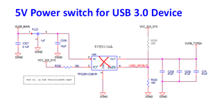

    尊敬的 Dharmik:
    SK-AM64B USB 端口配置为仅主机模式、它不支持 DFU 引导模式。
    感谢您的答复。
    我们对 SK-AM64B 板的 USB 部分进行了修改、使其像  AM64x GPEVM 一样、因为它支持 DFU。
    返工如下所述、
    1) 1)已删除 R267
    2) 2)删除了 U48
    我们已从 EVM 中移除 R267和 U48以将 SoC USB 端口配置为器件。
    如果 在硬件和软件方面还有任何缺失、敬请告知。
    达米克
