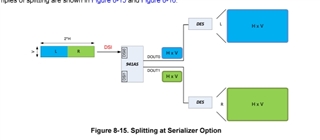

我们使用 J721S2和 PSDK8.4、
我们可以启用第1个 DSI 实例。 但无法启用第2个 DSI 实例。
我以前的同事曾问过: https://e2e.ti.com/support/processors-group/processors/f/processors-forum/1349628/tda4ve-q1-dsi-cannot-output-with-uart3-ab26-ad28/5193794?tisearch=e2e-sitesearch
请帮助检查它的进度第二 DSI 输出?
最新的 SDK 现在是否支持使用2个 DSI 接口的 DSS、以及支持哪个版本?
如果不支持、哪个 SDK 版本 会支持它?

    您好、 Nikhil:
    对于 目前、哪些 SDK 版本可以 在1条 VC 总线上支持2个视频流(2 DSI-ID)?
    谢谢。
    最新的 SDK 支持 J721s2的1个 DSI 输出。 您可以使用2个视频管道来流式传输2个不同的流、通过覆盖管理器、然后在一个 DSI 端口上输出。

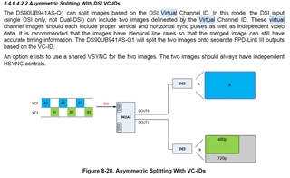

    您好、 Nikhil:
    感谢您的答复。
    您能否帮我 确认这两个不同的视频在一条 DSI 总线上将是不同的虚拟通道?
    TDA4VEN-Q1 (J722S)是否也支持超级帧?
    谢谢。
    一条 DSI 总线上的不同虚拟通道?
    您能否详细说明一下2个虚拟通道的含义? 您是指 DSS 中2个视频管道上的数据吗?
    此外、您是否正在为 DSS 使用 Linux 或 RTOS 驱动程序?
    Nikhil
    您好、 Nikhil:
    我们使用了  RTOS 驱动程序。
    我的意思是、当它实际由 DSI 驱动器传输时、它是单个 大帧还是使用虚拟通道将视频定义为流0或流 1?
    串行器可以通过识别 DSI 总线上的虚拟通道来区分视频流。
    串行器还可以切割单个大帧。
    谢谢。
    此常见问题解答应该会解答您的疑问
    (+)[常见问题解答] PROCESSOR-SDK-J721E:如何通过从 DSS 发送更大尺寸的帧来启用多个显示屏? -处理器论坛-处理器- TI E2E 支持论坛
    [报价用户 id="392603" url="~/support/processors-group/processors/f/processors-forum/1438891/processor-sdk-j721s2-does-sdk-support-dss-using-2-dsi-interfaces-now/5522576 #5522576"] TDA4VEN-Q1 (J722S)是否也支持超级帧?[/QUOT]
    是、但当前只有1个 DSS 子系统在 J722s SDK 中启用。 因此、在 EVM 上、此实例支持 OLDI 和 HDMI 输出。
