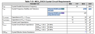

嗨、团队:
如果它们使用50MHz 时钟 RMII 和来自 AM625x 的输出时钟、则连接到 ETH PHY。 还可以将晶体的精度降低到100ppm 吗?
不确定这是否在字"派生的"时钟中被排除。
 我会假设+/-100ppm 足够好。 请您确认吗?
Jens
    50ppm 限值在 RMII 和 RGMII 行业标准中定义、AM62x 器件仅设计为在使用 RMII 或 RGMII 时运行在这些限值内。
    Paul
    你(们)好
    负载开关的规格。 其中规定"器件在 RGMII/RMII 模式下可耐受100ppm 晶振、..."
    我们计划使用 PHY 的 RMII-clkmode。 在此模式下、外部50 MHz REF_CLK 用于为整个 PHY 计时。
    我可以假设需要为 MAC 和 PHY 计时。 运行、直到该时钟不存在 FIFO 溢出等危险。
    您能否说明在上述条件下+-100ppm 是否足够好?
    Friedrich
     使用100 PPM 精度的时钟运行 PHY 会违反 行业标准。 因此、不支持此操作。 因此我们只支持精度为50 PPM 的参考时钟。 50PPM 限值必须包括时钟源的初始精度以及温度变化和老化。
    Paul
