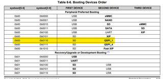

AM5748引导模式设置为:第一个器件:sd
                      第二个器件:QSPI_1

    是否为这两种模式(工作和非工作)引导 QSPI_1?  还移除了 U31的电阻器、以尝试并尽量缩短较长的残桩线迹(可能会导致信号完整性问题)。  更改总线速度是否会改善结果?

    对于工作和非工作条件、我们都将引导 QSPI_1。
