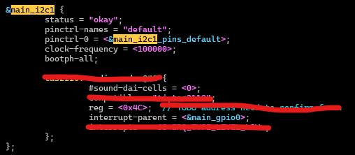

我正在使用器件型号为 AM62L32B0GHAANB 的 AM62Lx 电路板。
我已通过 UART 接口连接 IWRL6432(V-LD3 雷达模块)、工作正常。
现在、我要检查 I2C 接口。
我参考了 TI Thread 并相应地进行了所需的更改、但仍无法在指定的总线上检测到。

    1.我 在 AM62Lx 板 XAM62L32B 处理器的 I2C 总线 2 上连接了 IWRL6432(雷达模块)。
    2.是的,在总线上有其他设备连接.
    3.我还使用比特率配置如下图所示的雷达模块的引脚配置。
    4.  I2C 总线 1 没有任何偏差、也没有任何总线偏差。 因为我正在与连接到雷达模块所在总线的其他器件正确通信。
    5. 我还没有收到 IWRL6432 目标器件的任何 ACK。
    6、Linux 内核版本:6.12.24

    7、我已经在这里附上了图像。
    8.要重置雷达模块,我可以通过 UART 接口刷写固件。 在刷写模式下、我可以在雷达模块复位后对新固件进行编程。
    9、目前我还没有写任何代码,使模块进入低功  模式。
    10.根据附图中所示的配置,我获得了以下 I2C 扫描结果:

    >>我仍然缺少一些重要的 IWRL6432 芯片级引脚设置。 例如、我看不到  雷达芯片的 I2C_SCL 和 I2C_SDA 引脚的输入缓冲器是否启用。 I2C_SDA 引脚输出缓冲器也应启用。 我想这应该会显示在生成的 DTS 输出中。 此外、您能否为 AM62L 侧的 I2C2_SDA 和 I2C2_SCL 提供 SysConfig 引脚多路复用设置? <<<
    答案 。 我在 IWRL6432BOOST SysConfig 配置中找不到任何选项来显式启用雷达芯片的 I2C_SCL 和 I2C_SDA 引脚的输入缓冲器。 我使用的是 AM62Lx 电路板。 我附上了一个屏幕截图、其中显示了 AM62L 端的 I2C2 引脚配置。

    “1. 我将  IWRL6432(雷达模块)连接到 AM62Lx 板 XAM62L32B 处理器的 I2C 总线 2 上。“
    我知道  IWRL6432 连接到 AM62L 的 I2C2 端口。 您所附的 DTS 与 I2C1 实例有关? 您能否提供 I2C2 一个?
    2.与我的 Q10 相关的建议:您能否使用一些 IWRL 芯片未保留的 GPIO 输出来指示 I2C 目标初始化完成的时间。 GPIO 输出是否会改变状态?
