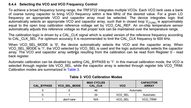

器件在某个频率下无法锁定。 我已经更改了环路滤波器以避免环路不稳定
校准逻辑或 VCO 修整电容器阵列似乎存在问题。 某些值时、器件无法锁定。
在自动校准模式下使用部件时、部件在某些频率下无法锁定。 我结束了对 VCO_SEL 和 VCO_TRIM 值的读取。 然后在手动模式下写入该值、但将 VCO_TRIM 设为 1 或我的管理器件以锁定在该频率。 总之、VCO_TRIM 值似乎有缺陷。
不同的 VCO 有许多此类值
请帮助我解决此问题
    您好:
    您能否查看 CAL_CLK 并查看是否可设置为数据表第 8.4.4 节中所述的建议时钟周期和频率? 谢谢你
    CAL_CLK 设置为 0xF。 参考频率为 25MHz。 因此、CAL_CLK 频率为 250000/128=195312Hz。 它在推荐范围内。
    我已经说过、除了某些频率点外、校准都可以。 通过 1 个器件锁定手动更改 VCO_TRIM 时。 我没有提到即使在手动模式下也会看到这个问题 — 当将 VCO_TRIM 设置为某些值时、器件也不会锁定。 因此、校准问题并不是问题。
