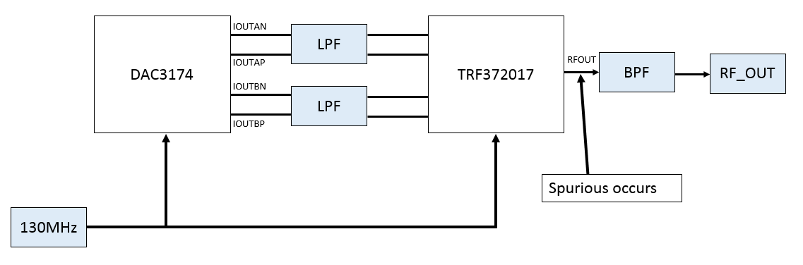

我正在使用 DAC3174和 TRF372017制作原型板。
当执行 RF 输出时、当中心频率为473MHz 时、在1GHz 或更高的高频(1.93GHz、2.42GH 等)上生成杂散。

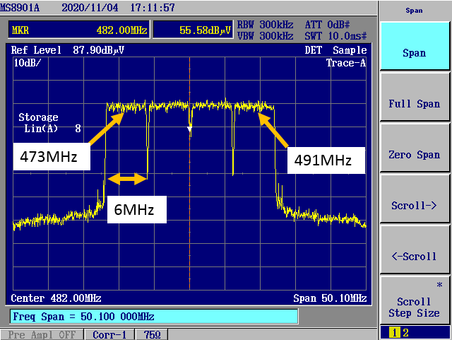

我已附上使用频谱分析仪测量的射频输出图像。
请建议如何找出这种虚假的原因以及如何防止这种情况。

    连接 DAC3174和 TRF372017的 IQ 滤波器的特性如下。
    DAC 的采样率为130MHz。
    TRF372017的 LO_OUT 处于打开状态、寄存器值是我上次写入的值。
    是否有任何其他 LO 配置信息?

    TRF372017的基准输入为130MHz。
    下面附上了 DAC 和 TRF 的方框图。
    DAC 的基带频率为6MHz。
    对于4通道、当前输出的中心频率为473MHz、479MHz、485MHz、491MHz。 (UHF13 ~ UHF16)
    下面附上了输出频率的图。
    LO 频率尚未使用默认值进行更改、因此使用了 TX 分频器。

    下面是当中心频率[1.473GHz]、[1.928GHz]和[2.403GHz]发生变化时移动的杂散位置表。 当中心频率移动6MHz 时、[1.473GHz]移动18MHz、[1.928GHz]移动24MHz、[2.403GHz]移动30MHz。

    您提到[引用用户="user6478731"]当中心频率移动6MHz 时,[1.473GHz]移动18MHz,[1.928GHz]移动24MHz,[2.403GHz]移动30MHz。
    这表示 RF 的第3、第4和第5谐波。 在连接到其他增益级之前、您必须通过射频滤波器滤除这些滤波器。 所有类型的调制器都应该有这种行为、而不仅仅是 TI 调制器。
