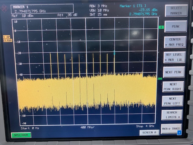

我必须 从双 DAC 芯片 的每个 DAC 同时生成两个线性调频脉冲信号:DAC38RF82。 使用  最大9GHz 的 DAC 时钟频率时、线性调频脉冲信号为1.92GHz±800MHz 和1.92GHz±950MHz。
请确认这是否可行、如果可以、什么是杂散和谐波抑制水平。
如果不可能、 我们可以为 DAC38RF82中的两个 chiro 系列实现的最大带宽是多少。

    为了澄清您的问题、您是否希望从  DAC A 生成一个1.92GHz±800MHz 的线性调频脉冲、而从  DAC B 生成另一个1.92GHz±950MHz 的线性调频脉冲。或者、您是否尝试让 DAC A 和 DAC B 生成两个线性调频脉冲。
    David
    尊敬的 David:
    要求是 从 DAC A 生成一个 chiro、1.92GHz±800MHz、并  从 DAC B 生成另一个线性调频脉冲、1.92GHz±950MHz。DAC A 和 DAC B 应 同时运行。
    Aruna Neeli

    遗憾的是、在双 DAC 模式下、无法在这些带宽下生成两个线性调频脉冲信号。 对于双 DAC 模式、每通道的最大数据速率为1250MSPS 复杂数据速率、这仅支持1000MHz 的带宽。
    如果您要在宽带 DUC 模式下运行 DAC、您将能够拥有所需的带宽、但您将仅限于单路输出。 第二个线性调频脉冲信号需要另一个器件。
    我在宽带 DUC 模式82121上运行了一项测试、并通过1.8GHz 带宽发送了10个音调。 根据要求、NCO 的频率为1.9GHz。 这是它在频谱分析仪上的样子。
    David Chaparro

    您好、Akshat、
    这是我之前提到的波形。
    David
