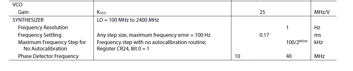

我们想用  TRF372017替代 ADRF6755、并确认这是否是一个很好的竞争对手。 但我们未找到 以下 TRF372017规格信息。 您是否有任何数据可以共享?
此外、您能否帮助为客户评估提供750MHz 输出和外部 VCO = 30.72Mhz 的基本设置?
