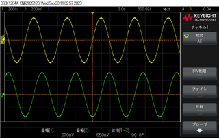

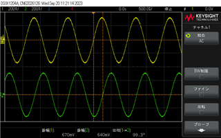

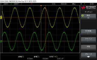

    先生 Daniel:

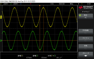

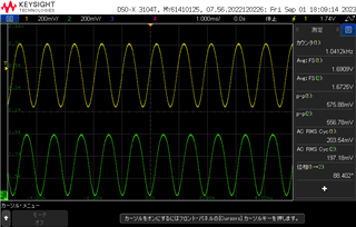

    IQ 信号的相位由 RC 电路改变、以测量输出频谱和输入信号。
    当相位差为90°
    当相位差为94摄氏度/瓦时、
    相位差为99°时、
    当相位差为109°时、
    改变相位差会改变边带发射、但不是 Carrer Leak。
    载波漏电通过直流失调电压进行调节。 相位调整不会影响载流子泄漏。

    我的结论是、更改直流失调电压不会降低电流电平下的滑车泄漏电流。
    如果在运行过程中改变直流失调电压、则 Carrer 电平会立即下降、但逐渐升高。
    在0.5V 到3V 范围内的偏移中、直流失调电压最好为1.74V。

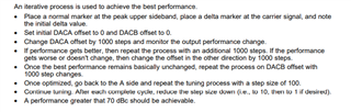

    您好 Okada-San、
    我们建议客户使用以下基于的算法对其循环进行编程:
    您可能需要一个观察接收器 ADC 来执行此类任务、并具有一个微控制器来控制 DAC QMC + LO 泄漏校正环路、而不是频谱分析仪。
