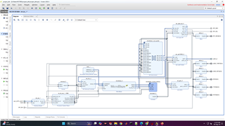

    我选中了约束文件中提到的引脚。 我在 zcu102用户指南中搜索引脚、 我没有找到连接到 HPC0 FMC 连接器的任何引脚。
    您有没有任何文档可以为此创建块设计吗?我不确定我创建的设计。 我附上了我的设计的快照。
    Bala.
    尊敬的 Bala:
    下面链接的文档介绍了创建参考设计的每个步骤、图4-1显示了块设计的外观。 您的设计符合预期。
