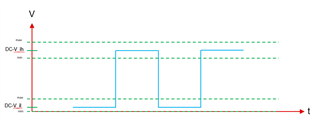

我需要为芯片提供外部单端 TCXO。 对于表7-6中的 sqare 波、指定的电压范围为 DC-Vil 0-0.2V 和 DC+VIH 1.6-1.95V。
此公式中指定的"DC"值是多少? 它是指3.3V 或1.8V IO 模式的 Vih/Vil 电平、还是只是指方波的直流分量应在0V 至1.95V 范围内?  由于 CLKP 输入最大输入电压为+2V、因此我假定是最后一个、但最好予以澄清。

    表中列出的直流值是直流耦合方波必须下降的边界值。 DC-V_il 和 DC-V_IH 均提供外部振荡器"低"和"高"周期必须介于的电压范围。
    DC-V_il 是方波低部分的范围、DC-V_IH 是方波的高部分。
