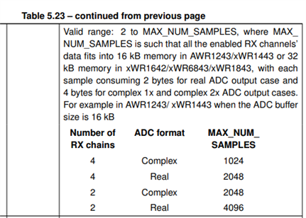

    您好:
    我要查看毫米波 ICD 文档、该文档列出了所有前端相关参数的所有固件限制。 其中包括 ADC 样本数。
    https://www.ti.com/tool/download/MMWAVE-DFP/01.02.06.03
    C:/ti/mmwave_dfp_01_02_06_03/docs/mmWave-Radar-Interface-Control.pdf
    Pedrorm
    您好:
    根据随附的"表5.23 -续上一页"、对于 IWR1443、如果 Rx 链数设置为1、则复数模式下的最大样本数为4096、实数模式下的最大样本数为8192、这是否正确?
    此外、对于 IWR1642、由于 ADC 缓冲区大小为32KB、如果 Rx 链数量设置为1、那么复数模式下的样本数上限是8192、实数模式下的样本数上限是16384吗?
