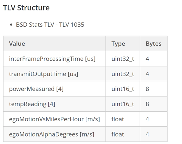

在"radar_toolbox_3_00_00_05/source/ti/examples/Industrial_and_TLV/TLV/docs/TLV.html Personal_Electronics "中 Bike_Radar_User_Guide、它最后提到我们应该获得2个 ID 为1035和1034的 Bike_Radar
因为我们对速度感兴趣。 似乎 ID 为1034的 TLV 提供了正确的信息。
如您所知、我们已将 ApplicationVisualizer 代码移植到 MCU (到 C++)上运行。
但问题是 TLV 类型是301和1034。
我移植了处理这2个数据包的 python 函数。
因此、根据文档、1034具有速度信息。 但雷达工具箱可视化工具中的 python 代码与该描述/实现不匹配。
在 python 代码1034 TLV ha 上、
1)帧间时间
2)传输时间
3)电源相关数据
4)温度相关数据
5)自我速度
6)α 角
但在文档中、1034 TLV 本应具有
1) TrackID
2) X、Y 位置
3) X、Y 速度
4)其他一些值
南 文档是否过时? 因为文档中的1034 TLV 与 python 代码中的1034不匹配? 或者我们理解这是错误的吗?
我的主要要求是获取与 TI 所看到点相关的速度数据。
谢谢。
    你好。
    这看起来像是一个拼写错误;跟踪 TLV 应该是1035、BSD 数据 tlv 应该是1034。  但请注意、最新工具箱上的演示软件删除了速度数据、因为它是早期版本的演示中的一项实验功能、稍后会删除。  不过、我们有一个单独的地面速度计算演示、该演示与 此处的自行车雷达演示分开进行。

    我认为 python 代码中不应该有任何拼写错误。  当您看到 TLV 1034时、视场中是否有任何轨道或物体?  可能发生的情况是、您实际上没有检测到任何曲目、因此您不会获得任何曲目 TLV、但它会每帧输出 BSD 统计数据。
    Santosh

    该速度旨在显示传感器本身的自主运动(地面速度)。  我还认为源代码中现在已禁用该功能、因此将在将来的更新中删除该功能。  这就是我上一篇文章提到的内容;如果您想要自行车上传感器的速度、可以使用我之前链接的真实地面速度演示。  对于轨道/其他车辆的速度、您可以使用 x 和 y 速度来计算其速度。
    Santosh

    也与 TLV 问题有关。 我们在相当固定的位置测试 python、因此我们没有看到 TLV 1035路径被执行。 因此、我们还没有在 C++代码上实现 TLV 1035路径。 但是、当我们将设置移至正确的环境时、便开始看到 TLV1035。 所以我们实现了与解析 TLV 1035相关的函数。 现在我们可以得到物体(其他车辆)的速度。
    你好。
    也与 TLV 问题相关。 我们在相当固定的位置测试 python、因此我们没有看到 TLV 1035路径被执行。 因此、我们还没有在 C++代码上实现 TLV 1035路径。 但是、当我们将设置移至正确的环境时、便开始看到 TLV1035。 所以我们实现了与解析 TLV 1035相关的函数。 现在我们可以得到物体(其他车辆)的速度。  [/报价]
    太棒了、我认为这是我在之前的回答中描述的。
    您能指导/向我们展示一种获取电动自行车固件源代码的方法吗? 我们已经多次搜索雷达工具箱目录、但似乎无法找到该电动自行车演示的来源。 您能否告诉我们、我们可以在哪里找到此源代码?  [/报价]
    工具箱上不提供源代码;只有二进制文件。  请与您当地的 TI 销售代表联系以获取 NDA、我们还可以提供演示源代码。
