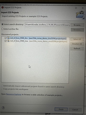

我在编译2944demo 时遇到一些问题。 我使用的是 ccs12.8.1、毫米波 SDK 为04_07_00_01、雷达工具箱版本为3_10_00_5。
我使用 CCS 从雷达工具箱导入了 DDM 2944演示、但无法直接成功编译。
有两个错误、1。 DPM-Buffer 重新定义;2. IPC 共享存储器大小为0U。
我可以通过将 INCLUDE_SPM 添加到宏定义设置中来解决第一个问题。 然后、删除 ds.syscfg 中的 IPC 选项可以解决第二个问题、它可以成功编译、但我不知道 功能是否正确、因为 MSS 无法编译。
作为 TI 提供的 OOB 演示、它不需要我进行任何修改、也可以直接使用。
我不知道  我的操作是否正确。 我需要一种方法来编译2944演示并通过 CCS 对其进行调试。 我该怎么办?

    您好、
    根据您的回复、我将 mmWave SDK  从 04_07_00_01更改为 04_04_01_02并且可以正常工作。 但它仍然需要更改一些细节、我将给出用于编译的设置。
    #环境
    * CCS 12.8.1
    *毫米波 SDK 04_04_01_02。   (只有这一个可以使用)
    * 雷达工具箱版本是2_20_00_05
    #编译步骤
    * 从 {mmwave_sdk_path}/sysconfig_1.14.0中移出{mmwave_sdk_path}。 (我不知道为什么、但这样做可以起作用。 为什么不直接删除它? 因为此文件夹中的 nodejs 将在以下步骤中使用)
    *打开 CCS
    *从{radar_tools_box}/source/ti/examples/Out_of_Box_demo /dss/awr294x 导入 OOB 项目 dss 和 mss src。
    *检查环境。   打开 Window/Preferences/CodeComposerStudio/Products。   检查 SYSCONFIG 的版本是否为1.21.0、该版本随 CCS 12.8.1一起安装、这个 SysConfig 位于 CCS 安装路径。
    *打开属性/构建/步骤,在编译后步骤中更改 nodes.exe 路径。  如果您不这样做,您将无法生成 appimage 文件。
    * 先编译 DSS、然后编译 MSS
    #调试
    如果我们收到 appimage、 根据用户指南、我们可以对其进行调试。 但 SDK 没有符号、因此我们仍需要重新编译我们需要的 SDK 库。 在 SDK 用户指南中记录了重建步骤。
