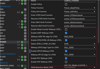

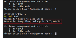

    我将"C:\ti\mmwave_L_SDK_05_05_03_00\examples\drivers\power\power_modes\xwrL14xx-evm\m4fss0-0_freertos"导 入到 CCS 中、并禁用睡眠计数器唤醒、然后 通过 可视化工具刷写 appimage。
    当我 按下 USER_SW 开关(S3)时、终端会显示"深度睡眠唤醒的原因是 GPIO/SYNCIN "。
    我在 文档中注意到 "该 示例不支持使用 UART 和 RTC 唤醒"。
    是否有与 RTC 唤醒相关的步骤和代码?
