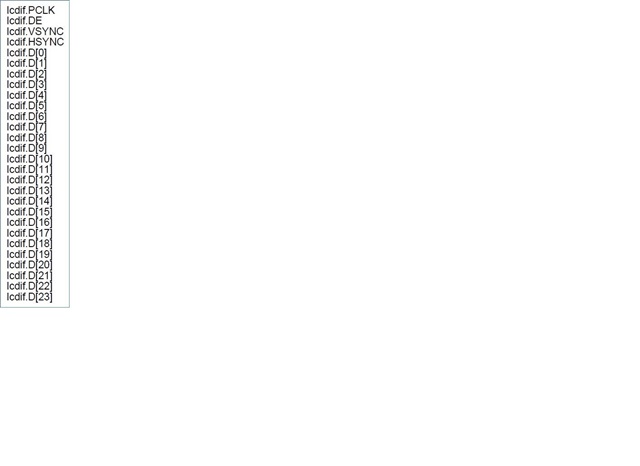

你(们)好
您能帮助提供相关的解决方案吗
需要 RGB888电压电平转换器、1.8V 至3.3V (soc 端为1.8V、电池板端为3.3V)
要转换的信号如下所示、总共28个
    您好 Gareth、
    SN74AXC8T245会在这种情况下工作、但您需要10个 IC。
    为了减少 IC 的数量、您可以使用2个 SN74AVC16T245
    Josh
