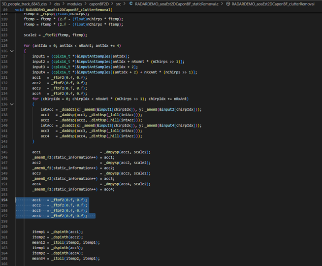

大家好、我目前有带 ROS2 驱动器的 6843AOPEVM 模块。
目前、ROS2 驱动程序仅支持 Out_the_box_demo 和 3D_people_tracking。 使用这些二进制文件、我无法检测角反射器等静态物体。 是否有办法调整配置参数以检测静态物体?
PS:我已经切换了杂波消除、但无法检测到角反射器。
    您好、
    请发送用于开箱即用演示的配置文件。 这样应该能够检测角反射器。
    Nate
    您好、
    这是用于开 箱即用演示的配置文件。 我所做的唯一更改是禁用离合器拆卸。

    您好:
    这可能有点复杂、但执行下面我建议的操作将允许 静态对象使用 3DPT 质量点云:
    • 在 Code Composer Studio (CCS) 中导入 3D 人员跟踪示例工程。
    • 打开 DSS 工程
    • 转至 dss/modules/caponBFDD/RADADEMO_aoEst2DCaponBF_staticRemoval.c src
    • 复制四行 131-134。 应该是 ACC1-acc4。
    • 将其粘贴到 _amem8_f2 行下方、如下所示
    重新编译工程、然后刷写已编译工程(中的 3D_people_track_6843_demo.bin)的二进制输出 mss 文件夹) 、并正常执行其他操作。 像以前一样在您的配置中保持离合器移除、因为我们刚刚启用了 Capon 的卓越静态点(离合器移除对静态点使用了不太密集但不太准确的 Bartlett  链)
    您现在应该能够很好地看到静态对象。
    Pedrorm
